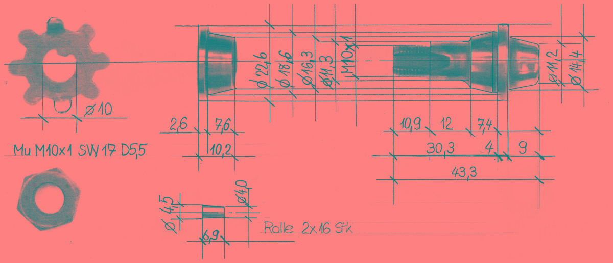

Tschau Oberfranke,
ich habe da bei meiner Suche etwas gefunden, ev. kann Dir die VW-Gemeinde weiterhelfen,
Wenn das Ding die gleichen Masse hat.
Timken ist eine Lagerfirma in den USA, es werden wohl alles Zoll-Masse sein.
Die Rosslenkung ist auch aus Übersee.
46_Lenkfinger.pdf
(271.75 KiB) 431-mal heruntergeladen

Tschau Norbert,
ich habe Dir weiter oben unter meiner Mass-Skizze die Datei "46_Lenkfinger.pdf" angehängt ist das die richtige Adresse'
