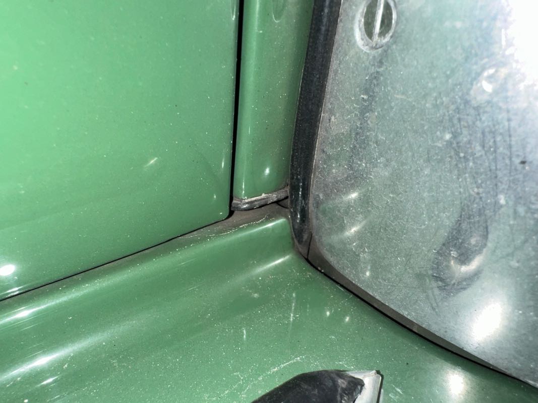

Hallo alle Blechschneider,
Die Trittbretter meines 170 S (gebaut Oktober 1950) haben an der Aussparung für die B-Säule ein Abdeckblech wie im Bild. Es ist ohne Zweifel original, ich habe es aber vergebens in den ET-Listen gesucht, wo die Trittbretter (wenigstens als abgebildet) auch die Aussparung zu mangeln scheinen. Weiss jemand mehr davon?

Hallo Jan-Ivar
Bei meinem 170Sb habe ich diese Teile auch zur Abdichtung zwischen B-Säule und Trittbrett
Und auch eine kleine Gummidichtung

Hallo Lars,
Hättest du eventuell noch so ein kleines Abdeckblech in deinem Fundus? Ich suche noch eins für meinen DS.
Am Sb habe ich die weggelassen.
Ich kenne diese Bleche auch vom 220, ob sie einzeln gelistet sind müsste ich gucken, angeboten werden sie kaum. Nachfertigungen scheint es ebenso nicht zu geben .

wie werden die Bleche befestigt? Schraube oder Niete?
Danke!

Hallo Lars,braveman170 hat geschrieben: 24. Dez 2023, 07:44 Hallo Jan-Ivar
God Jul![]()
hast du ein Bild von der Dichtung?
Markus

Ich muss zugeben, dass ich diese Teile noch nie zusammengebaut habe.
Aber sie sind in einer Kiste in der Garage lackiert und die Dichtungen irgendwo in der Nähe.
Sie werden mit je zwei Schrauben mit dem Trittbrett verschraubt.
Die Dichtung besteht aus vierschneidigem Moosgummi ca. 5x10mm Länge ca. 60mm und wird zwischen B-Säule und Trittbrett montiert.

Hallo Lars und ihr anderen,
Für ein Bild von der Gummidichtung wäre ich auch dankbar - meine sind längst verschwunden. Aber das Rätsel bleibt ja noch: In den ET-Listen fehlen also Einträge für 3 verschiedene Teile (Abdeckblech, Gummidichtung, Schrauben). Das finde ich eigentümlich, mit Hinsicht auf die Akribie womit diese Listen im Übrigen errichtet waren. In der ETL für den 220er sieht man allerdings deutlich die Aussparung im Trittbrett für die B-Säule, aber auch da fehlen diese Teile in der Liste. Na ja, bisweilen schläft sogar der gute Homer.

Ein Bild von der linken Seite. Irgendwo habe Ich ein extra.
