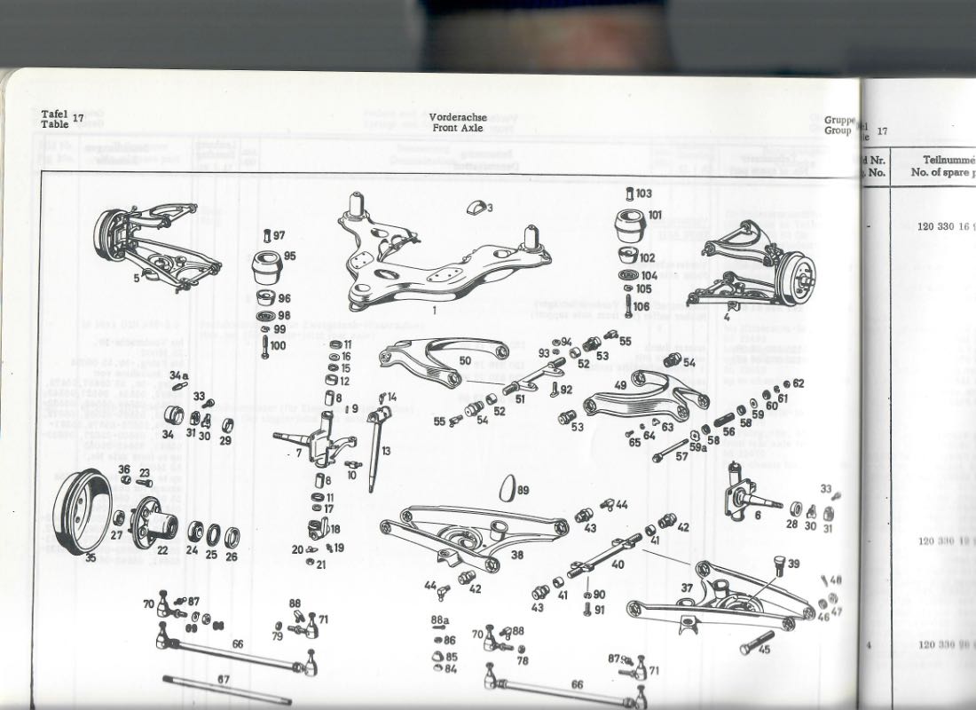

Tschau Marco,
120 ist der kleine Ponton 180
so wie es aussieht ist das meiste Pontom 190SL ev. auch noch Heckflosse,
Es gibt wenige Teile die auch für 170er gebraucht werden könnten.
Ich vermute dass die Blechringe z.B. auch für 170er Schmutzabweiser Achschenkelbolzen zu gebrauchen sind.
Sortiere mal die Dinger und gib etwa 2 Masse an: Gewindedurchmesser und Steigung und Gewindelänge.
Die Gummiringe passen ev. auch für die Federbolzen 170er und andere Chassiszypen.

Das sind alles Vorderachsteile vom W 110 und W 113 Also Schwanzflosse und Pagode. Eigentlich sind das immer Rep. Sätze, einmal oben für Sturz und Nachlauf- oder der große Satz mit Achsschenkel und die dicken Schraubmuttern sind für die Querlenker. Gruß und schöne Festtage. Gruß Willi

Hi Marco,
Das ist alles Ponton und Heckflosse!
Staubkappen für Achsschenkel , Gewindebuchsen für Tragbolzen, Inn unteren Bild sind Tragbolzen für die Achslagerung zu sehen. Wenn die Gewinde noch gut sind oder die gar neu! könntest du die gut verkaufen.
Die geschlitzten Scheiben gehören unter den Achsschenkelbolzen in das Traglager, nebst passenden Ausgleichsscheiben. Traglager sind auch im Bild zu sehen.
Die Exenterschrauben gehören zum oberen Auge des Achsschenkelbolzens, hiermit wird der Sturz eingestellt . Dazu gibt es noch Nutscheiben und kleine Zahnscheiben mit feinverzahnung für den oberen Querlenker.
Ich würde das ganze mal einem VDH Mitglied anbieten, die suchen auch ständig Teile, wäre schade wenn es ungenutzt liegen bleibt.
