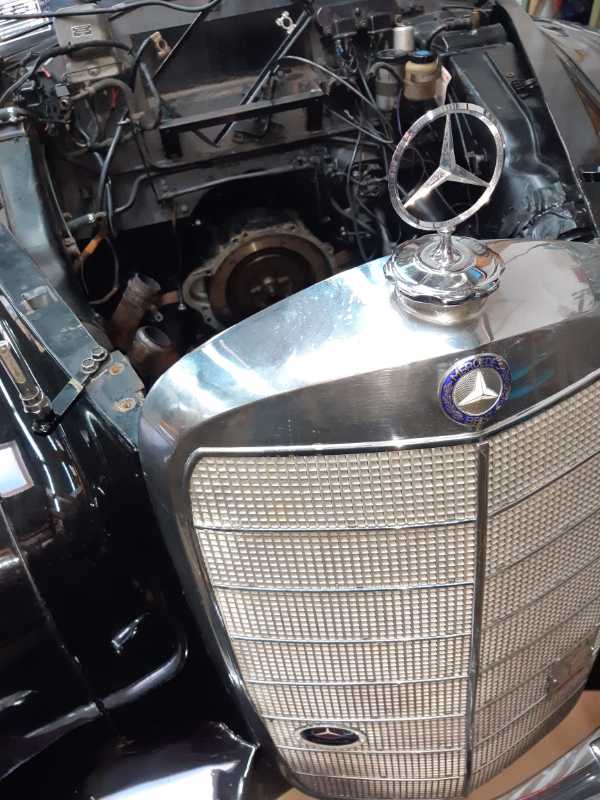

Re: Motoreinstellung 300er W186/W189
Bei unserem ersten 300d war die Leistung nicht so, wie man sich das von 160PS
vorstellen würde. Durch Zufall lernten wir damals einen alten Techniker kennen,
der den einzigen 300d in unserer Region im Service betreut hat.
Er gab uns den Tipp, dass jeder M189 im werk Probe gelaufen und optimal einge-
stellt worden war. Die OT-Zahl wurde dann auf dem Saugrohr eingeschlagen.
(Ich hoffe ich habe das jetzt verständlich wiedergegeben)
Unser d lief dann jedenfalls mit dieser Einstellung traumhaft und auch beim
jetzigen M189 passt dieser "Trick".
MfG Jörg
