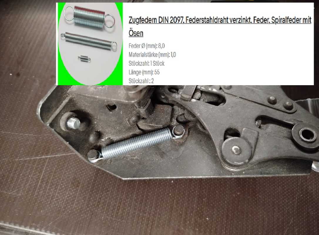

Bei den Tüschlössern vorne fehlen jeweils die Federn auf dem Bild.
Screenshot 2023-12-16 205834.png (757.93 KiB) 8777 mal betrachtet
Wo bekommt man die Federn und die Halter?
Ich benötige 2 Federn un drei Halter.
Danke!

hier mal ein Bild,
Durchmesser der Feder und Drahtdicke kannst Du an deinem Rest messen.
Die Windungszahl im Bild zählen.
Du könntest ev. auch ohne die Einhänger auskommen, Feder wie 2. Bild wählen.
Einhänger wäre eine Sache für den Laser.
Lieferant von Federn z.B.

Hier die Lösung :-)
Federstärke 1mm
Durchmesser 8mm
Länge: 55mm
