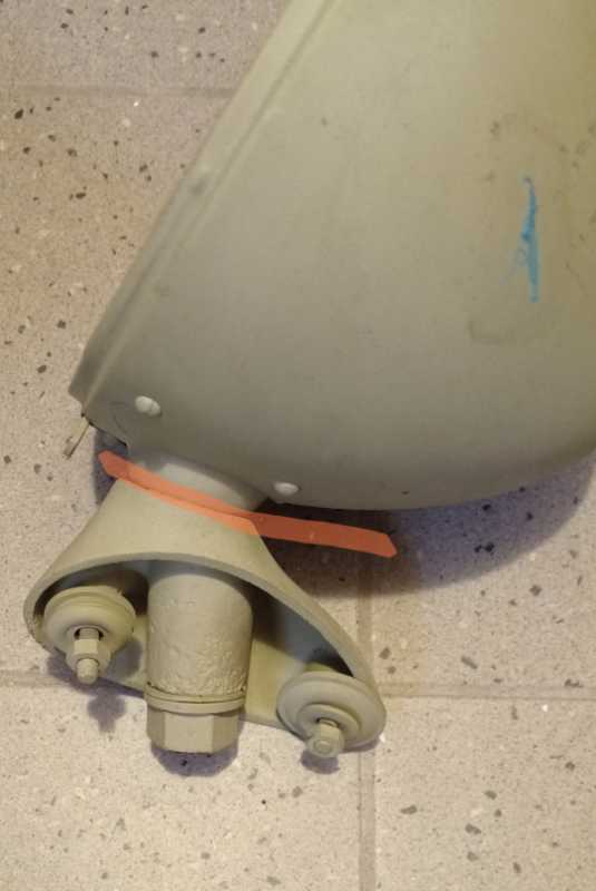

leider sind der Schweinwerfer und das Böckchen mit Rostlöser nicht zu trennen :-(
Welche Tricks gibt es zum Lösen?
Danke!

Lieber Rainer,
ich weiß nicht, ob ich Dich richtig verstanden habe. Lässt sich die große Mutter nicht lösen? Hast Du es schon mit einer Flamme versucht?

Danke für deine Antwort. Die Mutter an einem Scheinwerfer ist schon offen, trotzdem bewegt sich das Teil im Böckchen nicht?
Ist das erfahrungsgemäß der Rost, das aufgeblühte Zink, oder Rost?
Danke!
Mit der Flamme bin ich vorsichtig wegen dem Zink am Böckchen...
Rainer

Wenn du die große Mutter schon gelöst und mit den Scheiben schon abgenommen hast, siehst Du, dass zwischen Rohr und Loch der Scheinwerferstütze Null Luft ist, weil der Guß der Scheinwerferstütze durch Feuchtigkeit (+Salz) aufblüht. Bei vielen Scheinwerferstützen bricht dann der Guß regelrecht auseinander.
Ich würde die Mutter wieder bis auf einige mm auf das Rohr aufschrauben, mit einer Hand die Scheinwerferstütze halten und mit einem Gummihammer (oder Holzhammer) auf die Mutter klopfen (nicht schlagen). Die Hoffnung ist, dass sich das aufgeblühte Material bröselt und das Rohr locker wird.
probiere es mal so, Gruß, Alfred

So, ein Scheinwerfer ist auseinander :-)
Beim zweiten ist die Mutter so fest, dass sie das ganze Röhrchen vom Scheinwerfer im Böckchen dreht :-(
Somit ist das schon mal im Böckchen locker, evtl. bringe ich das auch raus.
Habe jetzt mal mit dem Heißluftfön warm gemacht und in die Mutter Fluidfilm reinlaufen lassen.
Ich lasse das mal ne Woche stehen, evtl. tut sich da was...
Rainer

ja prima Rainer,
jetzt an die zweite feste Mutter.
Vermutlich bringt der Heißluftföhn zu wenig Wärme, bzw. es dauert zu lange und es wird rundum alles zu heiß.
Mit einem Schweißbrenner schnell nur die Mutter aufheizen ist auch gefährlich für den Lampenfuß.
Ich würde durch seitliche Schläge auf die Mutter das Gewinde lockern. Dazu ein massives Eisenstück in den Schraubstock spannen dann die Mutter flächig auflegen und mit dem Hammer auf die gegenüberliegende Seite der Mutter schlagen. je sauberer die Auflage und Zwischenstück auf der Hammerseite, desto weniger Arbeitsspuren, am besten keine. Dann immer wieder das Ganze drehen, damit alle 6 Flächen gleich behandelt werden.
Mit den Schlägen leicht anfangen und immer wieder Sichtkontrolle durchführen. Keine Verformung der Mutter und des Gewinderohres erzeugen, alles muss im Dehnbereich des Materials ablaufen. Immer wieder Rostumwandler einträufeln ist sinnvoll.
Diese Arbeit musst Du zu zweit machen, einer hält den Lampentopf, der Andere schlägt.

Gibt es die Muttern noch zu kaufen?
Sonst würde ich notfalls die Mutter aufsägen, bevor ich das Böckchen beschädige?
Ja, Alfred, es wird Zeit, dass das Ding mal auf die Strasse kommt, gibt noch viel zu tun.
Rainer

bitte die Mutter nicht zerstören, sonst suchst Du ewig nach der Mutter.
Damit Du mit dem Hammer nicht die Scheinwerferstütze beschädigst, hälst Du oben auf die Schlüsselfläche der Mutter eine z.B. 20x20mm Vierkantstange oder ähnliches drauf. Wenn Du dann etwas mit dem Hammer daneben schlägst, haust Du immer noch nicht auf die Scheinwerferstütze.
Wenn Dir ein ganz schwerer Schraubstock zur Verfügung steht, kannst Du die Mutter ev. damit zwischen den Backen leicht zusammendrücken, dann um 60Grad drehen und wieder zuspannen, usw., bis sie locker wird.

Okay, dann gebe ich mit Mühe :-)
Schraubstock habe ich :-)
