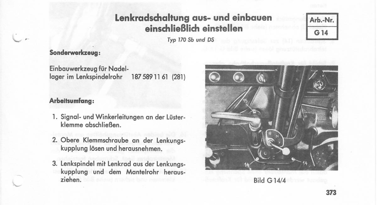

Hallo, ich möchte die kalte Jahreszeit nutzen um einige Punkte an meinem 220AC zu verbessern. Dazu gehört auch mein Lenkrad, das klebt und dessen Aussenkranz auch einige Macken hat. Nur leider bekomme ich das Lenkrad nicht abgebaut. Ich habe 2 Abzieher, mit denen ich versucht habe, hinter die
Lenkradnabe zu kommen - leider vergeblich. Durch die Säulenabdeckung, kann ich die Abzieher nicht ansetzen. Auch mit leichten ! Schlägen auf die
Lenkradnabe - keine Chance. Hat einer von Euch eine Idee ?

Guten Tag KPHansen
WHB 170V S D, Seite 373.
Ich nehme an das gilt auch für Dein 220 CA
220_Lenksp. ausbauen.jpg (86.17 KiB) 8320 mal betrachtet

Lieber KP (=Klaus-Peter?),
es gibt dafür einen speziellen Abzieher. Wer ihn nachgebaut hat, weiß ich leider nicht mehr. Nach diesem Prinzip könnte man sich selbst etwas improvisieren.
Re: +Lenkrad ausbauen
Verfasst: 3. Dez 2023, 11:03
Der Abzieher ist toll, denke aber den hat niemand so herumliegen. Man braucht ihn auch zu selten. Ich würde die Spindel etwas herausziehen und für einen herkömmlichen Abzieher entsprechende Gegenlager schaffen. Hinter der Nabe zwei Halbmond Scheiben und vorn die Mutter nur 2-3 Gewindegänge lösen, nicht abnehmen und auch hier für den Dorn eine dickere Scheibe unterlegen, so könnte es auch funktionieren.
