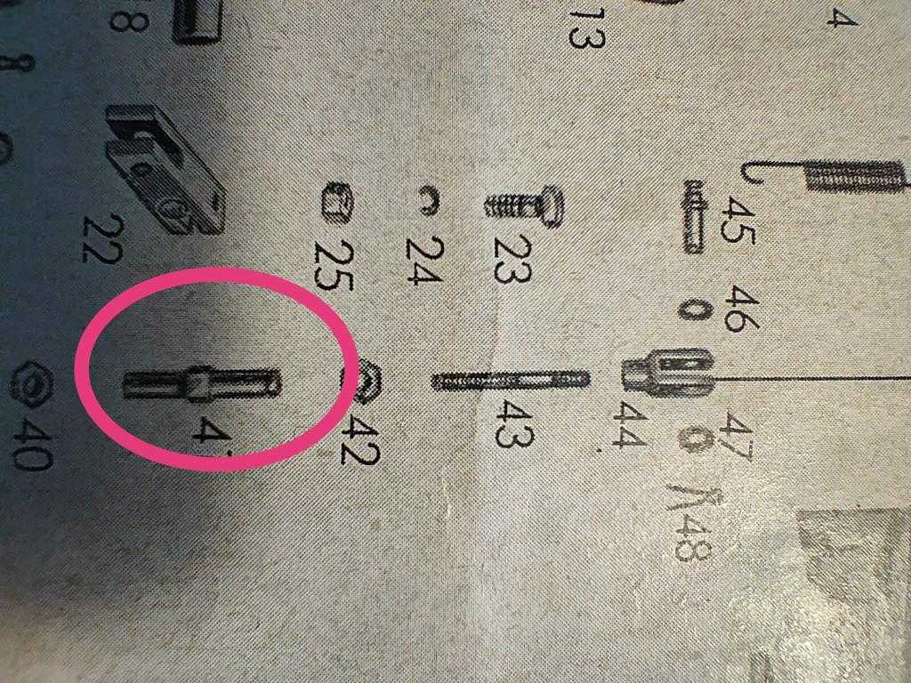

Einstellung, z.B. Kupplungsleerweg
Ich brauche dieses Stück, Spannschloss für die Zugstange an der Einstellung des Kupplungsleerweg. 41 und 42.
Grüsse,
Javier

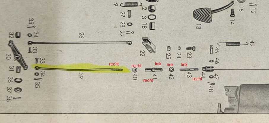

Re: Einstellung, z.B. Kupplungsleerweg
Hallo Ralf und Alfred,
Sind die Gewinde korrekt, wie in meiner Abbildung angegeben?
Bei meinem Auto hat jemand alle Gewinde recht gewechselt!
Grüsse,
Javier
Grüsse,
Javier
Hallo Javier,
Genau anders herum. Nummer 39 hat linksgewinde.
Ich schau mal, was ich hab. Da gibt s noch eine kleine Sammlung. Das Spannschloss und eine M8 linksgewinde Mutter habe ich auf jeden Fall.

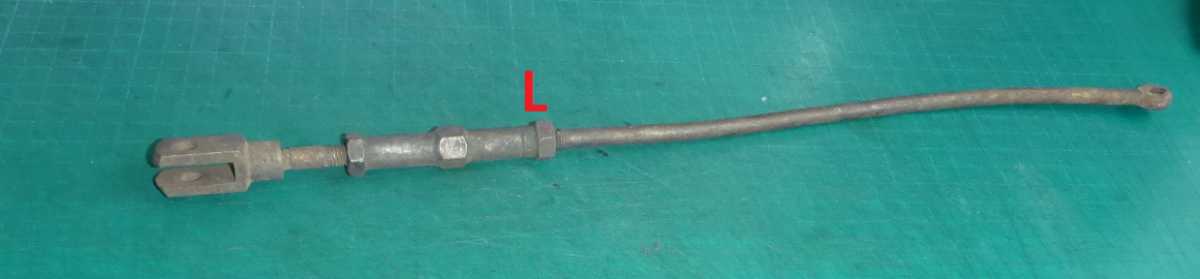

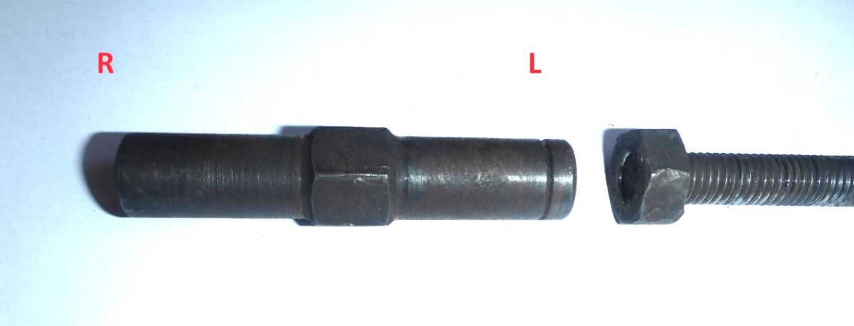

Lieber Javier,
an der einen Seite des Spannschlosses ist eine Rille eingedreht - Du kannst sie sogar auf der Abbildung im Katalog erkennen- das ist die Seite mit Linksgewinde (die Seite, an der der Doppelhebel sitzt). Das ist im Katalog falsch dargestellt und Ralf hat Recht.
Alfred hat schon darauf hingewiesen, das ganze System zu überprüfen. Nicht ohne Grund, Du wirst wahrscheinlich auch die Gewindestange mit Linksgewinde benötigen.

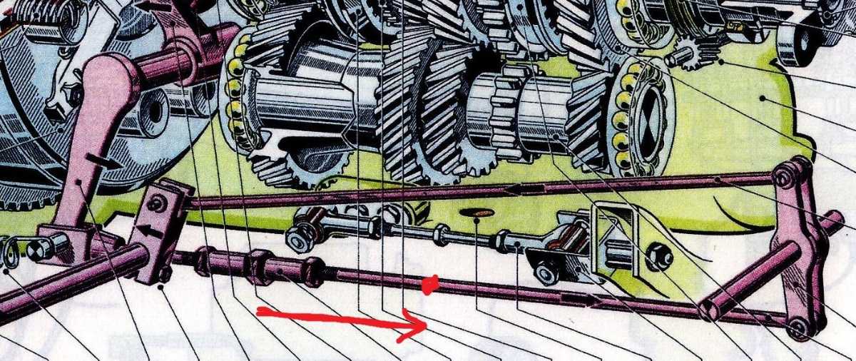

Lieber Ralf,
da hast Du Recht , mir ist das auch schon passiert (allerdings vor sehr langer Zeit). So ein Teilchen liegt immer noch unter der Rücksitzbank, obwohl das heute nicht mehr passieren wird. Unsere Autos sind ja in wesentlich besserem Zustand als in den 60er Jahren.
Wie ist diese Bruchneigung zu erklären? Wahrscheinlich wird der Gewindeübergang am Schloss dadurch zu sehr beansprucht, dass manchem Schrauber beim Montieren nicht kar ist, ob er es mit einem Links- oder einem Rechtsgewinde zu tun hat und er die Möglichkeit nutzt, seinen Kräften in beiden Richtungen freien Lauf lassen. Dann wird das Gewinde überdehnt. Ich kenne sogar einen Fall, bei dem es gelungen ist, die Nockenwellenschraube/ Antrieb Benzinpumpe abzureißen. Vielleicht sollte man - zusätzlich zur schon vorhandenen Markierungsrille - die Seite mit Linksgewinde zur Erinnerung/ Ermahnung farbig markieren?
Noch eine andere Sache stört mich an dieser Konstruktion: Das Spannschloss liegt an ungünstiger Stelle, nahe an der Motorabstützung am Getriebegehäuse, manchmal schabt es sogar daran. Das ist eigentlich nicht nötig, an anderer Stelle wäre ausreichend Platz dafür. Ich habe es auf der Stange etwas versetzt, wodurch es sich auch besser mit dem Schlüssel erreichen lässt.
