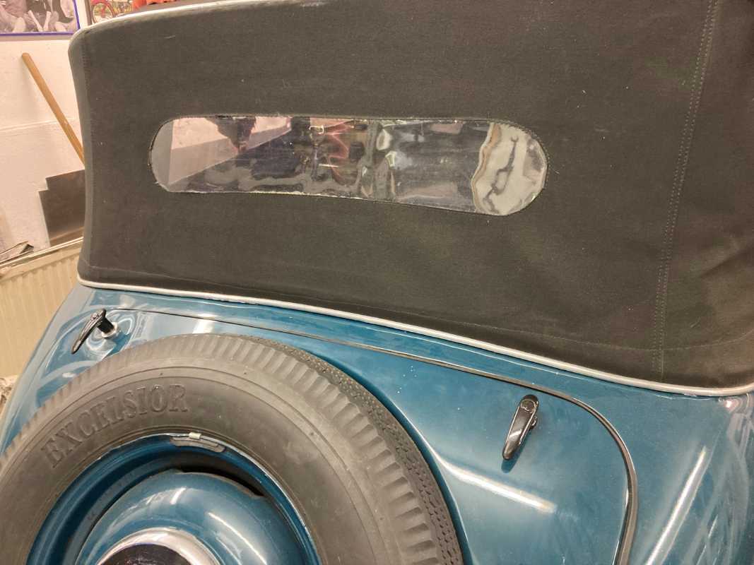

ich bin gerade dabei einige Punkte an meinem OTP zu verbessern.
Das Verdeck wurde beim Vorgänger erneuert und ist soweit in Ordnung. Leider fehlt der Zierrahmen am Heckfenster. Um den anzubringen muss ich Meterware des Profils kaufen und zurecht biegen, oder gibt es da etwas Fertiges? Und wie sieht das von innen aus?

siehe mal Berichte "77.7 Rückfenster im Verdeck"

Lieber Claus,
Harald kann hier nicht helfen - aber Gerd Weißmann! Er hat solche Rahmen nachgießen lassen. Zwei Stück braucht man. Auch die passenden Spezialschrauben bekommst Du von ihm. Eine Dichtung braucht man nicht. Ein Rahmen kommt von innen, einer von außen. dazwischen liegt der Stoff - ohne Dichtung. Die "Scheibe" bestand aus einem ziemlich dünnen Kunststoffmaterial, ein Muster einer originalen Scheibe habe ich aufbewahrt. Im Auslieferungszustand war der Rahmen schwarz matt lackiert.
