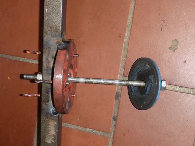

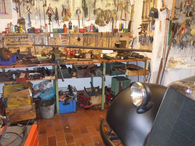

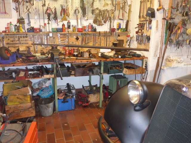

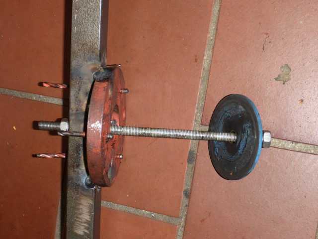

Lieber Gerd,
der Ring kann bombenfest sitzen. Auf dem einen Bild siehst Du, wie lang meine Verlängerung war!
Mein Wrkzeug bestand, ähnlich wie Georges das beschrieben hat, aus einer Scheibe aus der Schrottkiste in die ich drei Löcher gebohrt habe durch die ich drei Bohrer gesteckt habe. Das reicht.
