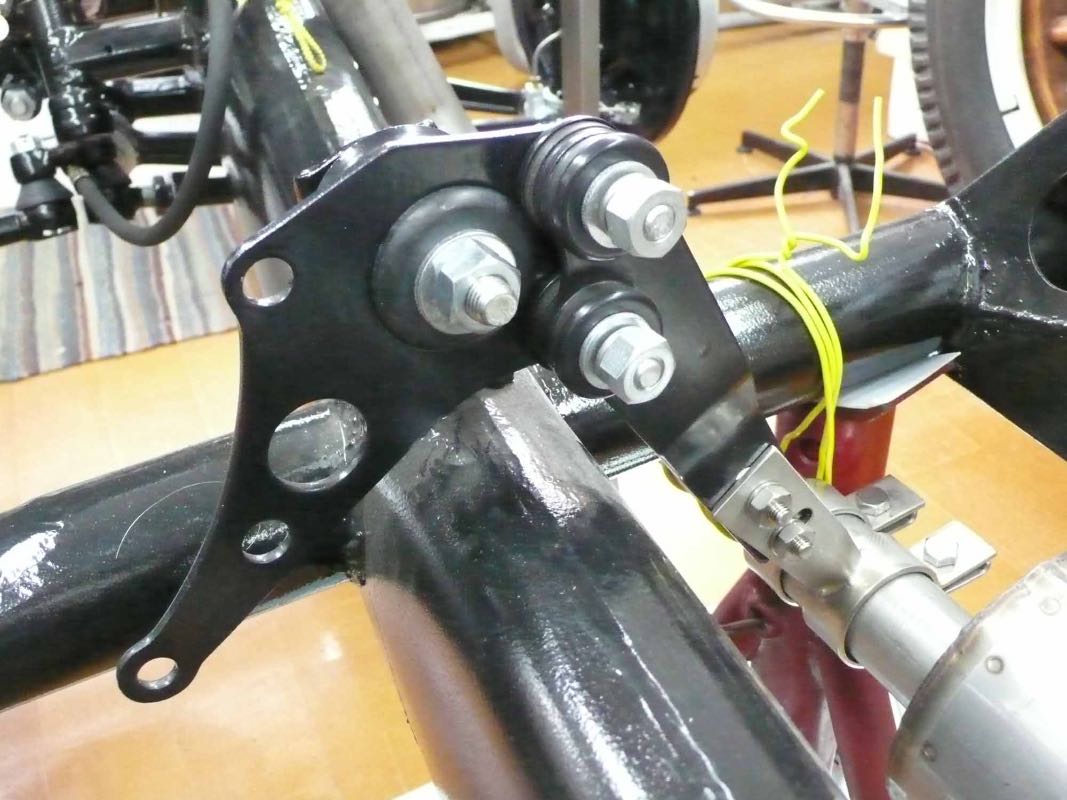

Tschau Marco,
meine Lösung in Bildern, Doppelgummi bei der Drehmomemtenstütze.
Re: Ruckeln im Schubbetrieb
Verfasst: 18. Okt 2023, 20:18
von Lahme Krücke
Ok!
DAS mache ich am Freitag auch direkt mal! :shock:
Danke Georges
