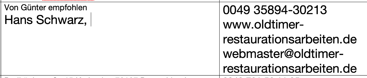

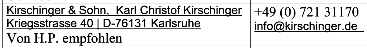

Re: Holzwurm
Verfasst: 15. Sep 2023, 10:18
Tschau Alfred,
Tschau Sacha,
hier 2 Adressen
