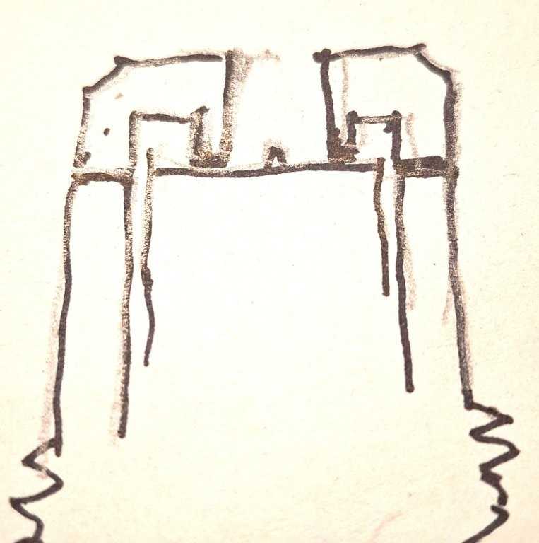

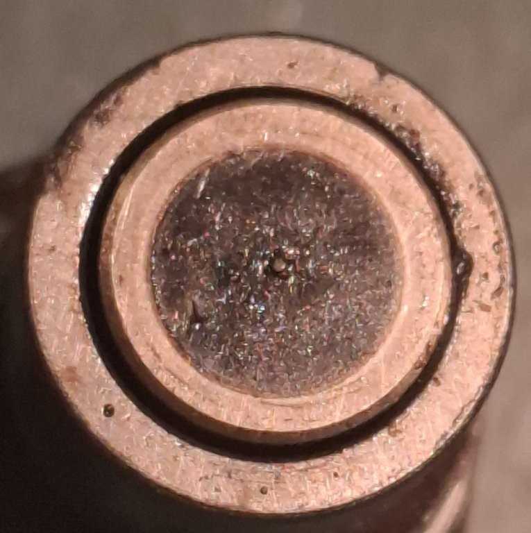

Lieber Alfred,
so genau hatte ich mir diese Flammscheiben noch gar nicht angesehen. Sie liegen tatsächlich nur mit dem inneren dünnen Steg an der Düse an (Wand geschätzt nur 0,3 mm). Ich kann mir vorstellen, dass hier die Absicht vorliegt, eine möglichst geringe Kontaktfläche mit dem heißen Düsenhalter zu erreichen. Die Düse selbst wird durch den Kraftstoff gekühlt, um den Steg herum befindet sich dann ein isolierender ringförmiger Hohlraum.

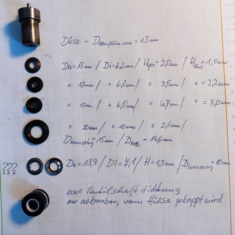

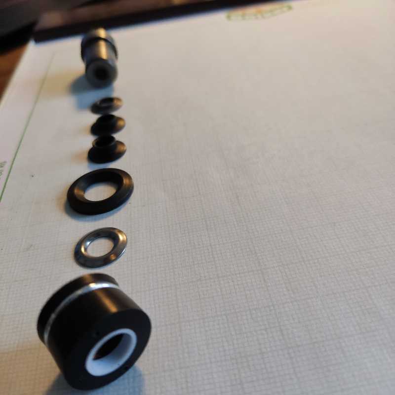

Hallo Düsenplättcheninteressierte!
meine Aufnahmen sind nicht so toll.
Das sind die mir bekannten Varianten, die Ur-Variante ist nicht dabei.
Wer kennt die unterste Variante?
