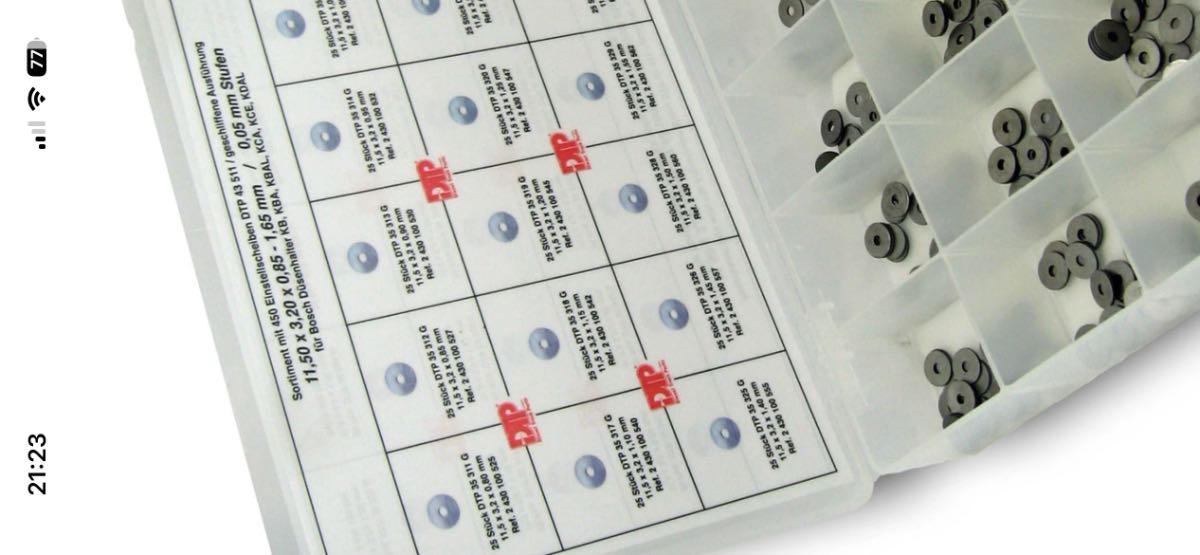

hallo Markus,
wie sehen diese Unterlagscheiben aus? Kannst du davon ein Bild einstellen?

Es sind winzige kleine Beilag-Scheiben in verschiedenen Stärken, im Sortiment gibt es die in verschiedenen Stärken ab 0,1mm über 0,5 mm bis 1,95mm immer in 0,5er Abstand. Es können auch mehrere Scheiben nach Bedarf kombiniert werden, bis der Gewünschte Wert stimmt.
Es gibt Scheiben mit und ohne Loch, das ist jedoch nicht wirklich relevant für die Funktion, auch nicht für den Rücklauf fürs Lecköl.
Ich hatte mir das ausgeliehen, einen Sortimentkasten von Monark.
Die Scheiben liegen auf der Feder im oberen Teil des Düsenstocks, wenn man ihn auseinander schraubt.

Hier nochmals ein Bild davon, gibt s bei Ebay
liebe Grüße Ralf

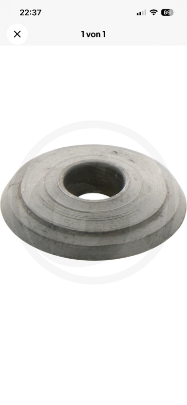

Ich war wieder gedanklich bei den einseitig konischen Blättchen zwischen Düse und Vorkammer, da gibt es auch einige Varianten und die letzte Variante würde ich gerne sehen. Diese sollten ja bei jedem Düsenwechsel erneuert werden.

wie rechte Abb., nur 3 mm hoch
(aus Querschnitt durch die Autotechnik 73)

Hallo Alfred,
Ich habe hier zwei gefunden. Ich kenne 3 Arten dieser Dichtung/Flammscheibe.
Die erste (ohne Bild ) ist klein und Hutförmig. Sie passt in die Durchführung der Vorkammer, die Unterseite ist konisch und sie dichtet den Bereich zur Düsennadel genau ab.
Die zweite ist die gängigste (eBay, MogParts) sie ist aus Weicheisen und wird in die Vorkammer nur eingelegt, muss jedesmal erneuert werden.
Die dritte ist wohl die ältere Version , sie ist eine Granitscheibe die genau in die Vorkammer passt der Dichtbereich zur Düse ist mit Metall gefasst. Sie ist aber auch die teuerste Version, Stückpreis deutlich über 20€!!
Die erste, das steckbare Hütchen ist mein Favorit, da die nur einen kleinen Innendurchmesser hat Schütz auf die Düse besser gegen Hitze. Auch die Granitversion ist bestens geeignet dafür, leider zu teuer.

Lieber Ralf,
Du hast Recht, ich hatte es vergessen, schon zu lange her. Diese Form habe ich (vor 13 Jahren!) eingebaut. Es scheint die letzte Version zu sein.

an alle Einspritzer,
die von Harald nun gezeigten Dichtplättchen habe ich noch nie gesehen. da würde ja die Einspritzdüse nur auf die schmale Ringfläche (im Bild oben) drücken. Ich suche morgen die eigenartigen dünnen Ringe her, die in den neueren Dichtpackungen beiliegen. Ich kann nur annehmen, dass es Dichtplättchen sein sollen, aber ich habe mich noch nicht getraut, diese zu verbauen.
