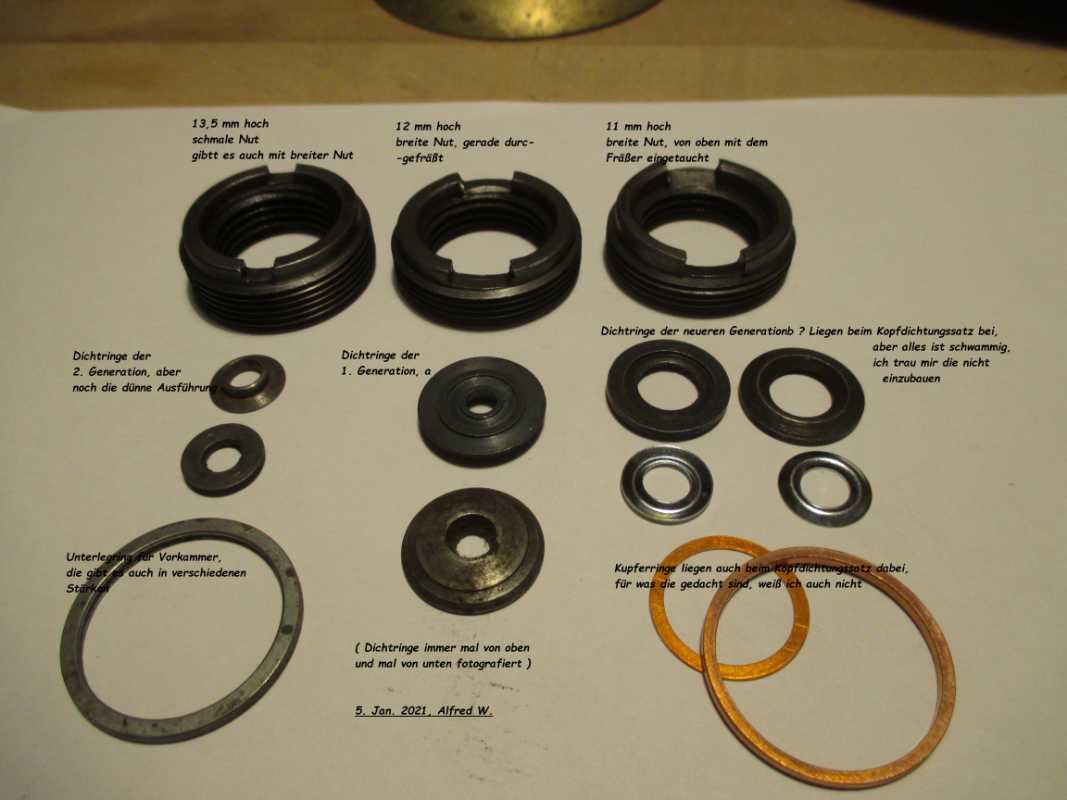

habe gestern die nichtwilligen Teile an meinem neuen OM636 getauscht und mir die Kiste mit Vorkammern, Dichtringen, Düsen, usw.
durchgesehen und die mir bekannten Varianten abfotografiert. Eigentlich will ich in das Thema gar nicht mehr weiter einsteigen, so lange ich noch Teile der ursprünglichen Ausführung habe.
Wenn Ihr noch Infos zu den anscheinend neuen Dichtringen zwischen Düse und Vorkammer habt, dann bitte mitteilen.
Siehe Bild.
Dichtringe
Dichtringe

Besten Dank, gut zu wissen, dass es so viele verschiedene Teile gibt.
Ich hätte wahrscheinlich dann falsche Teile bestellt.
