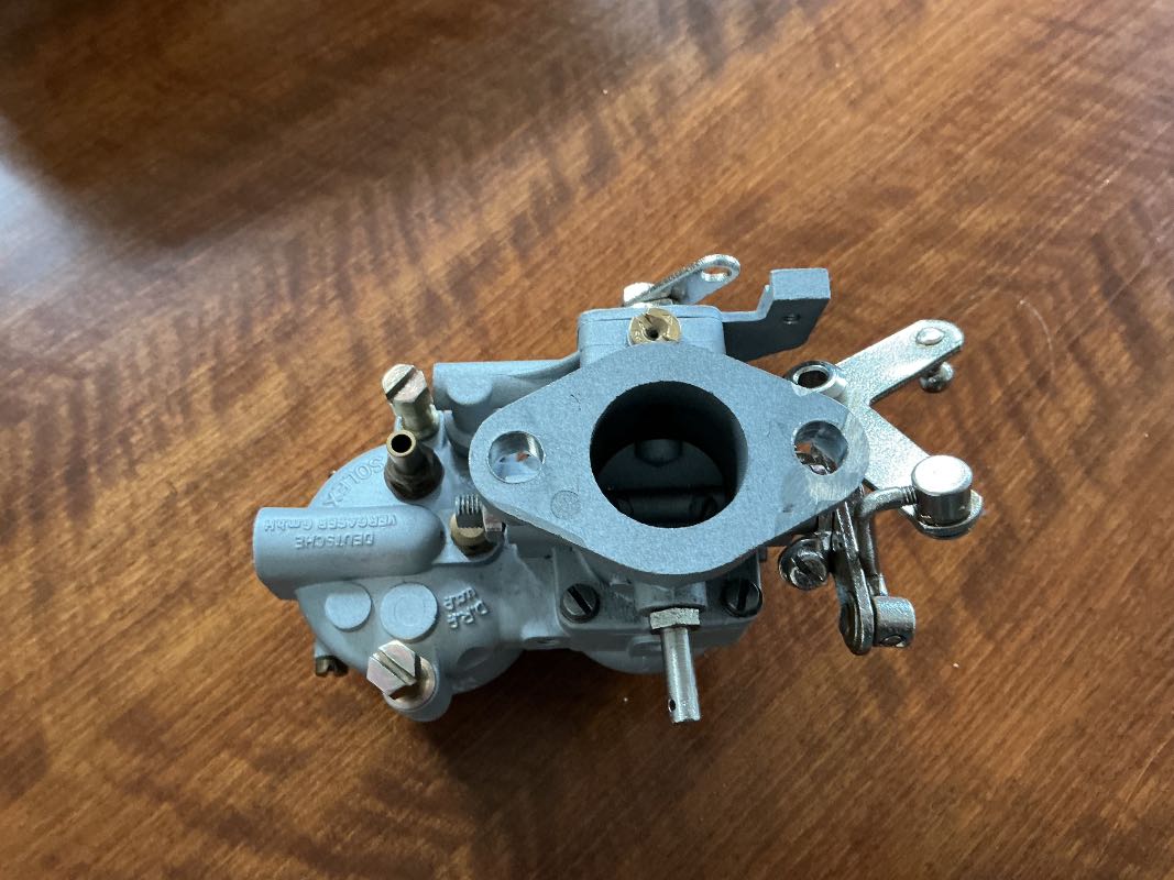

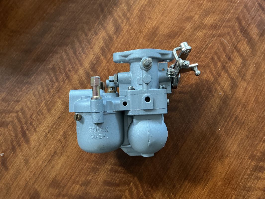

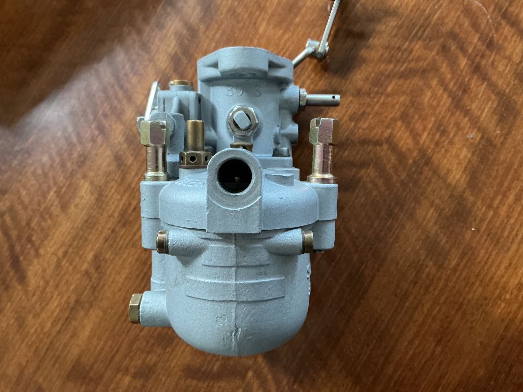

von Lothar
Hallo Stefan,
falls du mit dem Vergaser Problem noch nicht weitergekommen bist, ich könnte einen überholten 30BFL abgeben (siehe anliegende Bilder, an der Flanschfläche ist eine kleine Beschädigung, die jedoch die Dichtheit nicht beeinträchtigt). Meine Preisvorstellung liegt bei 250,- Euro zzgl. Versand.
Viele Grüße,
PS: wenn Interesse, kann ich dir auch Fotos vom Innenleben senden.
