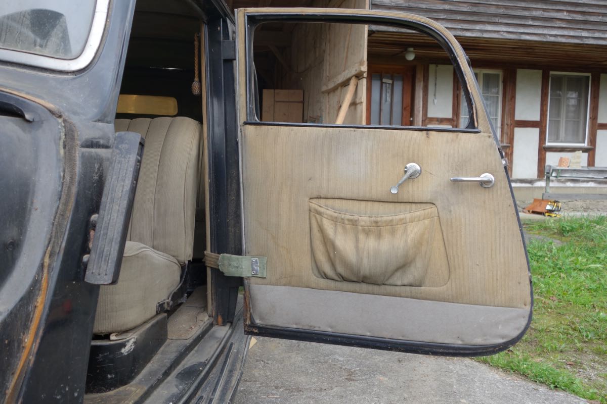

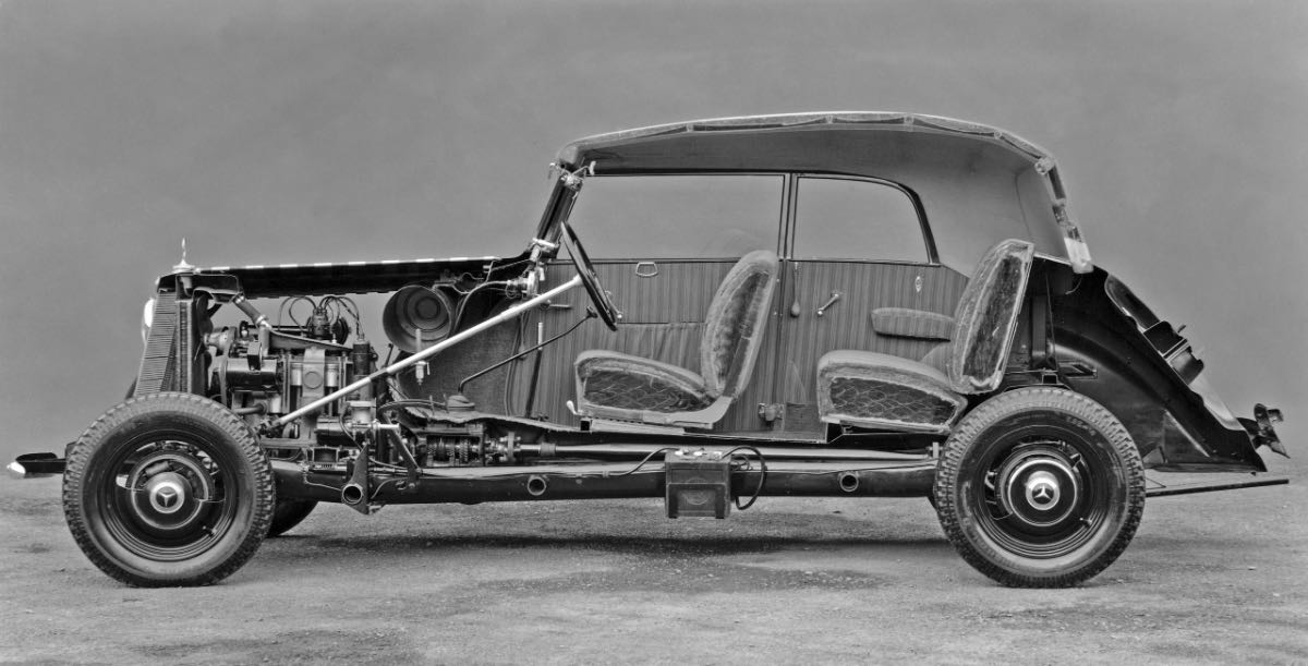

Du hast uns eine Innenansicht der Türe ins Forum gestellt,
ich vergleiche diese Türre mit alten Bildern 170V, die Fensterkurbel sitzt bei den M-B-Aufbauten viel weiter vorne,
also ist der Kurbeltrieb wahrscheinlich nicht zu dieser Karosserie im Originalzustand gehörig. Siehe Anhang.
