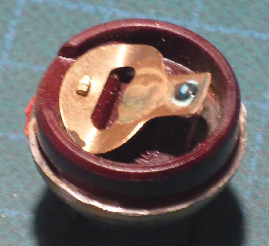

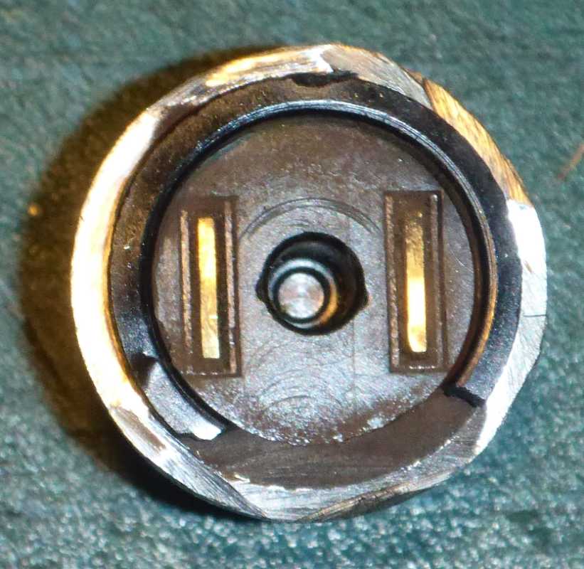

Inzwischen habe ich noch einen Schalter aufgeschnitten. Er sieht doch ganz manierlich aus, oder?
Es ist der Schalter, den ich vor ein paar Tagen in noch eingebautem Zustand messen konnte und der beim Durchgang 0,79 V schluckte. Ja, er sieht gut aus und geschaltet hat er auch. Trotzdem: er gehört in die Schrottkiste.
Schaut man sich die Konstruktion in Ruhe an, kommen einem auch schon Zweifel. Die beiden Messingfahnen sind im Kunststoffoberteil eingegossen. Nicht elastisch, aber ein bisschen bewegen lassen sie sich doch. Um in ihrer ganzen Breite das Kontaktplättchen berühren zu können, müssten beide Enden exakt in einer Ebene liegen. Bei einer Fahne wird das so sein. Stehen sie aber nur ein winziges bisschen verkantet, liegt eine der Fahnen nur an einer Ecke auf. Eine Weile mag das gutgehen, dann fliegen Funken.
Zum Vergleich dazu nochmal das Bild des Schalters des Trabant. Er ist etwas aufwändiger gebaut, da gibt es keine frei schwebende Kontaktplatte sondern eine Wippe, an deren Ende ein Hartmetallkontakt aufgesetzt ist, so wie wir das von Reglern oder Unterbrecherkontakten kennen.
Einen solchen Schalter habe ich nun eingebaut und bin gespannt wie er sich verhält.
Es grüßt Harald
