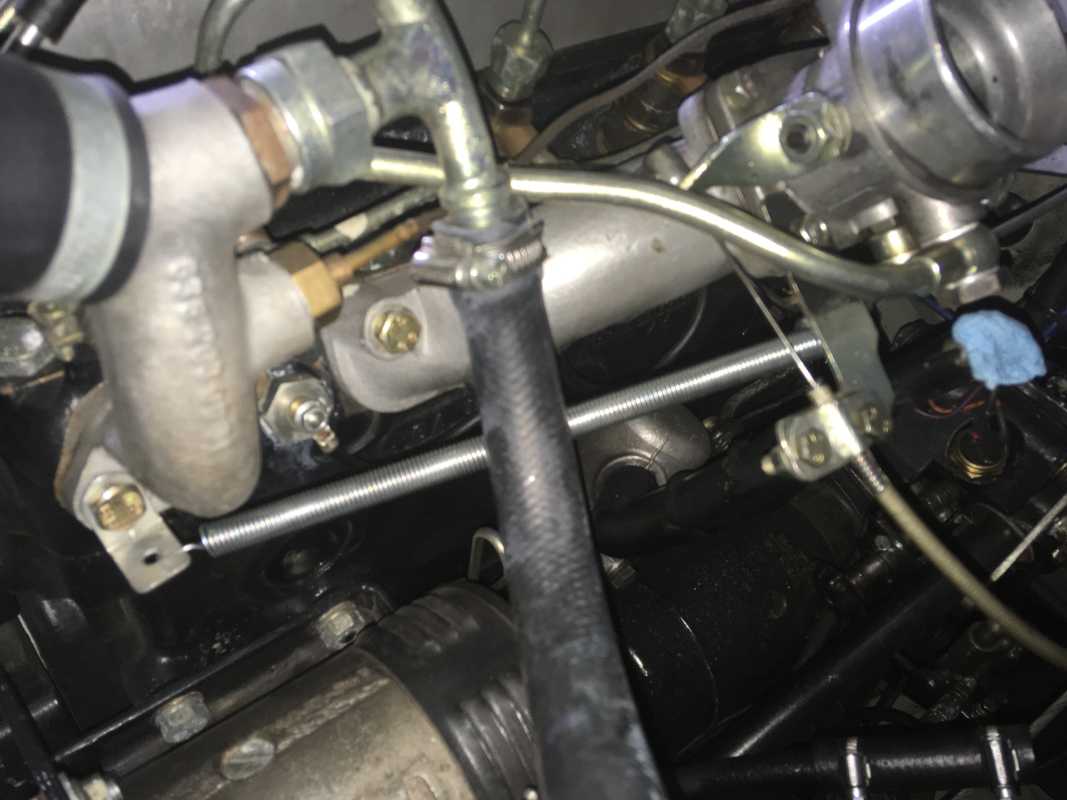

javier170SD hat geschrieben: 14. Sep 2021, 22:42 Vielen Dank Harald,
damit kann ich es einbauen und vielleicht den Ruck (Bonanza Effect)beseitigen, den der Motor macht.
Mfgrs,
Javier
Wir haben diese Feder und eine andere in die kürzere Regelstange eingebaut, da es viel Spiel gab. Drosselklappe hat jetzt kein Spiel beim Beschleunigen auf niedriges Gas. Es scheint, dass der "Bonanza Effekt" oder "Sägen" verschwunden ist (90%?). Es wird kein größerer Druck auf das Pedal ausgeübt.
Mfgrs,
