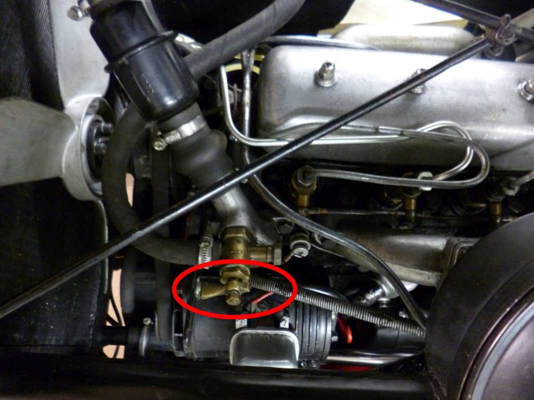

Nachdem ich wieder tief im Motorraum stecke ist mir aufgefallen das der untere Wasserabstellhahn keine Griff mehr hat.
Hat jemand noch so etwas in seinem Fundus und würde es mir verkaufen.
Gruß Karl

Lieber Karl,
diese Griffe hat Lothar Meier nachgefertigt. Wenn Du bei ihm nichts mehr bekommen solltest, könnte ich da auch aushelfen.
Bedenke aber: der Griff ist ja nicht ohne Grund abgebrochen. Der Hahn muss zuvor geöffnet und wieder gängig gemacht werden. Dabei vielleicht gleich auf O-Ring umrüsten.

der Hahn ist gangbar ich kann den Stumpf nit der Zange greifen und bewegen.

mit Herrn Meier habe ich mich in Verbindung gesetzt das hat geklappt, für den Hahn reicht mir nicht nur der Knebel,
