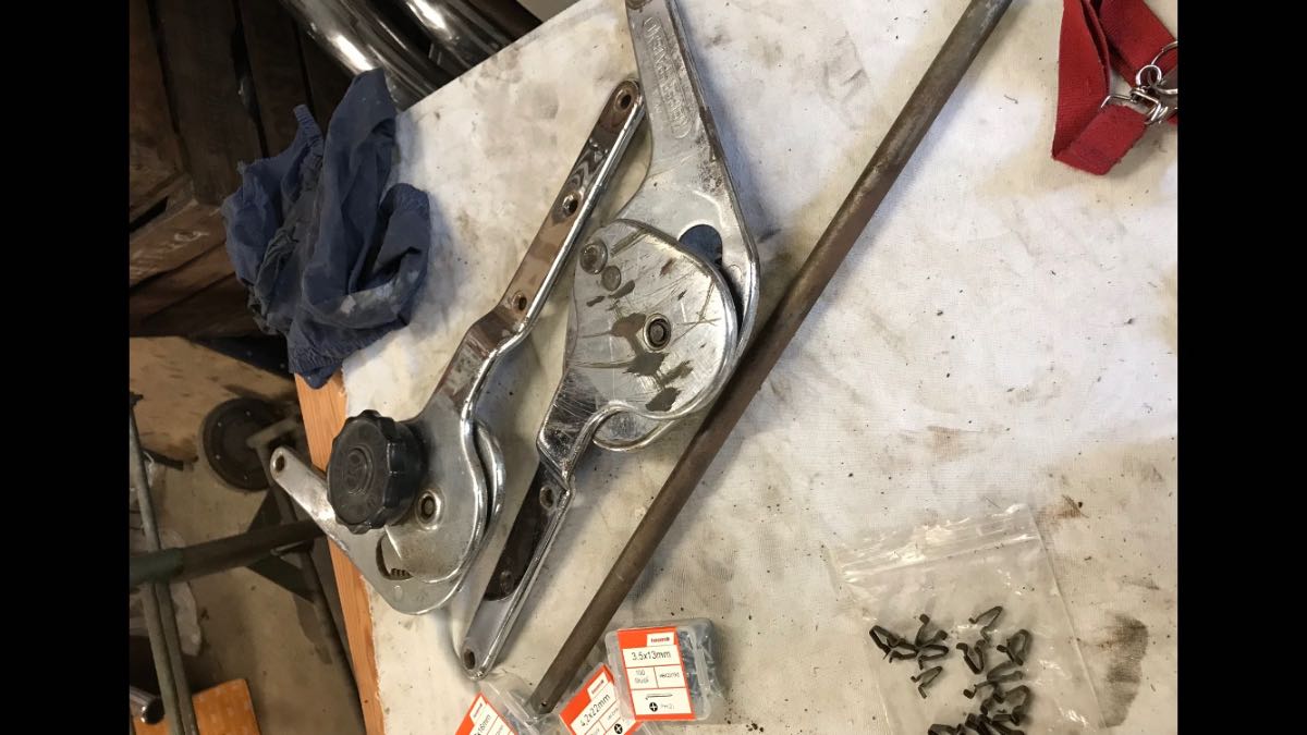

wir haben ja nun unlängst das „Walsum-Auto“‚gekauft und dort waren zwei Keiper Beschläge verbaut. Die vermeintlich doch eher flachen Innenbacken sind bei versetzten verschieben der Sitze doch aneinander geschrammt, ich kann hier gern mal ein Bild vom Fahrersitz Beschlag einstellen , der erhebliche Kratzspuren aufweist, er liegt derzeit zerlegt auf dem Tisch in der Werkstatt.
theoretisch sollte es ja gehen, nur ist das Auto doch sehr schmal, da sollte man genau hingucken.
Ponton Beschlägen, die oft gern verwendet werden, da ältere schwer zu bekommen sind, traue ich hier garnicht übern Weg, da die Nachfolge Autos einfach breiter waren, ob ein kürzen der Distanzstange hilft, wäre zu überdenken.
Re: Hallo - Moin, Moin! Neues Mitglied im Forum.
Verfasst: 13. Okt 2024, 20:46
da ist er, leider etwas lädiert.

Lieber Ralf,
die Breite kann man "einstellen". Dazu muss man die Querstange eventuell etwas kürzen. Vielleicht ist das die Ursache? Ich messe das mal in den nächsten Tagen aus und mache Bilder. In meinem S-V gibt es zwei Liegesitze - ohne Probleme.

Lieber Ralf,
nun habe ich nachgemessen: zwischen den beiden inneren Scheren ist bei den Sitzbeschlägen bei meinem S-V noch etwa 1 cm Zwischenraum. Da schabt nichts. Die Länge der querliegenden Antriebsstangen beträgt 55 cm. Vermutlich musst Du die Stangen kürzen, dann wird es gehen.
