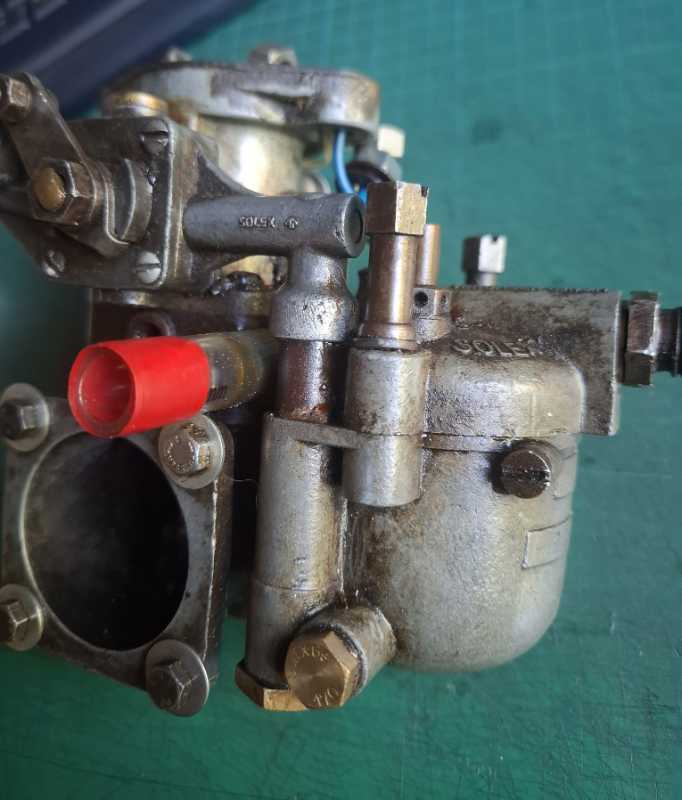

ich wage mich kaum zu äußern, mit so alten 170ern habe ich keine Erfahrung. Trotzdem die Frage: Eure beiden Vergaser unterscheiden sich etwas voneinander (Schwimmerkammer). Kann es sein, dass bei Stefans Vergaser Schwimmerkammer und Deckel nicht zusammengehören bzw. an dieser Stelle gebastelt worden sein könnte?

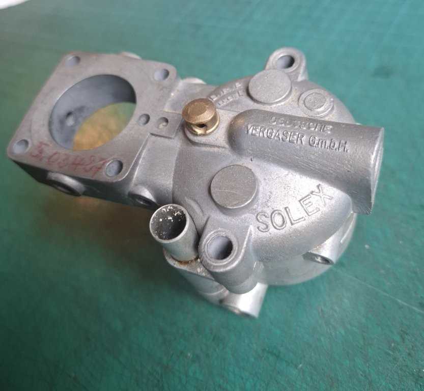

ich meine noch etwas anderes: Das Oberteil von Stefans Vergaser ist mit einem Tauchrohr ausgerüstet, an der Schwimmerkammer fehlt aber die entsprechende Aufnahme. Da scheinen Teile von zwei verschieden Vergasergenerationen kombiniert worden zu sein. Die Kammer wurde erst nachträglich umgebaut, es fehlt aber immer noch die Starterbrennstoffdüse (und das Ventil). Könnte da ein Problem liegen? Lässt sich da nicht ein passendes Unterteil (eines V-Vergasers?) montieren?

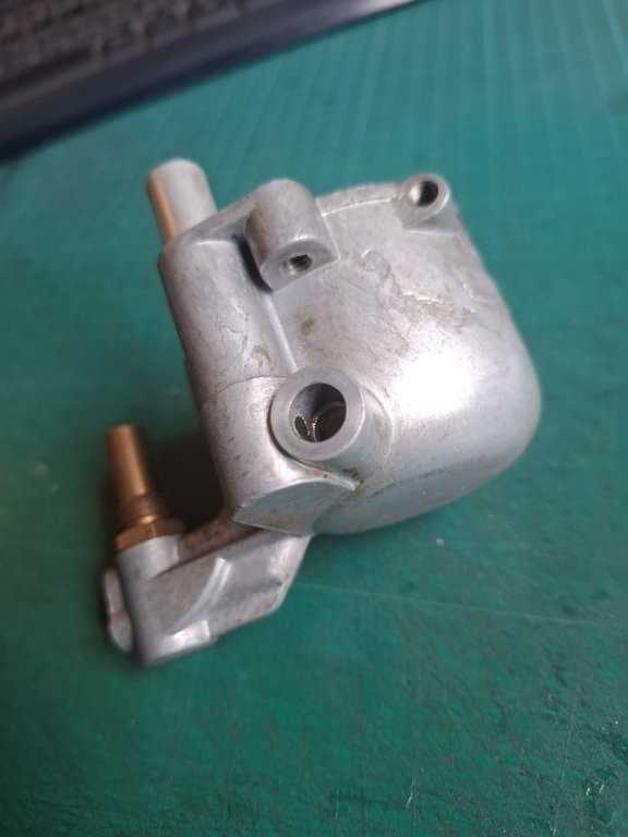

meinst Du dieses Schwimmerteil - ohne Bodenventil, aber mit Kraftstoffdüse? Ich habe es probeweise an einen Deckel ohne Sparvorrichtung gehalten: passt.

Auf dem Markt konnte ich zwei 30 er Vergaser finden, allerdings passten die nicht, da der Startvergaser auf der falschen Seite war. Der Vergaser selber sieht in der alten Bedineungsanleitung genauso aus wie meiner, allerdings habe ich jetzt verstanden, was Ihr meint, ja die Startvorrichtung mit dem Röhrchen scheint gebastelt zu sein. Da muss ich nun mal genauer schauen. Ich hatte auf dem Markt auch mit Hans Küpper vom Vergaser Service sprechen können, er kann meinen Vergaser reparieren, allerdings nur wenn er original ist, also das Thema mit dem Startröhrchen und der Düse an der Schwimmerkammer treibt mich doch etwas um. Ich denke, ich muss erstmal weiter nach einem original Vergaser für den W 15 suchen. Kennt Ihr ggf. jemanden, der noch einen Vergaser rumliegen haben könnte ?
guten Morgen Harald,
ich komme gerade zurück vom Oldtimertreffen aus Bockhorn und hatte da auch den Stand des MVC besucht und mit Segelhorst gesprochen.

diese Vergaser sind eigentlich so einfach, robust und unempfindlich, dass man sie meist selbst überholen kann. Die Düsen überprüfen, ein paar Flächen abziehen - mehr ist das nicht. Einen Fachmann musst Du erst dann bemühen, wenn die Drosselklappenwelle ausgeschlagen sein sollte.
Brauchst Du wirklich einen neuen Vergaser? Genügt es nicht, einfach das Schwimmergehäuseteil auszuwechseln? Soll ich Dir mal probeweise so ein Teilchen zuschicken?

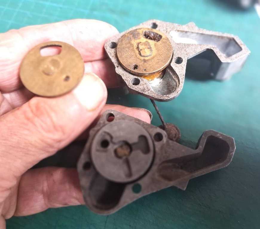

Und noch etwas: Wir sehen hier wieder einmal, dass wir oft nicht davon ausgehen können, einen originalen Befund vor uns zu haben. Schon viele unterschiedlich begabte Bastler haben ihre Spuren hinterlassen und wir müssen jedes Teil genau ansehen. Ein Beispiel: Wie Du, hatte auch ich einst bei meinem 170 S nach dem Einbau eines vom Fachmann überholten Vergasers Probleme. Startschwierigkeiten (also zu mager) und gleichzeitig verrußte Kerzen. Nach langer Suche habe ich dann festgestellt, dass jemand - in bester Absicht - eine neue Lochscheibe in den Startvergaser eingesetzt hatte. Und zwar eine falsche! Davon gibt es nämlich (mindestens) drei verschiedene Ausführungen.

danke für Deinen Vorschlag, aber bei mir ist die Schwimmerkammer zusammen mit dem Düsenhalter, nur die Schwimmerkammer kann ich nicht abnehmen. Da wird so nicht passen. Stefan

das ist doch immer so. Ich habe ein Bild des Teils eingestellt (12.6.), Kammer und Düsenstock sind ein Bauteil.
