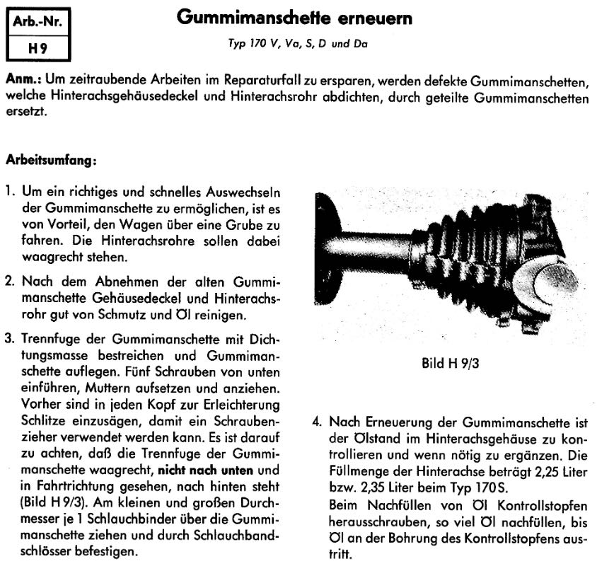

Ich habe eine kleine Korrektur anzubringen, dies um zu vermeiden,
dass Du früher oder später Schwierigkeiten mit den Hinterachs-Manschetten bekommst.
Die verschraubte Trennfuge muss in in der bewegungsarmen Zone liegen,
das heisst nach vorne oder hinten zeigen. Siehe Auszug aus dem Werkstatthandbuch.
schon bald gute Fahrt, viele Grüsse aus der Schweiz, Georges

GeorgesBuerginCH hat geschrieben: 8. Apr 2025, 09:01 Tschau Alekx.
ich gratuliere Dir für Deinen Elan, und die erfolgreiche Instandstellung, alle Achtung.
Vielen Dank für den Tipp!
