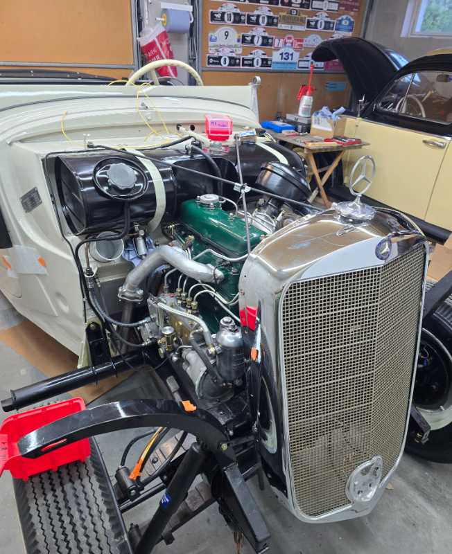

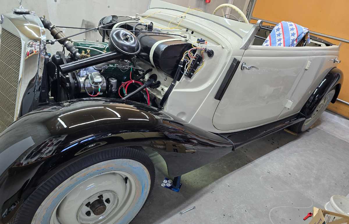

Das ist der aktuelle Stand.
Wenn der Kraftstoffhahn wieder drin ist, kommt der rechte Kotflügel ran
