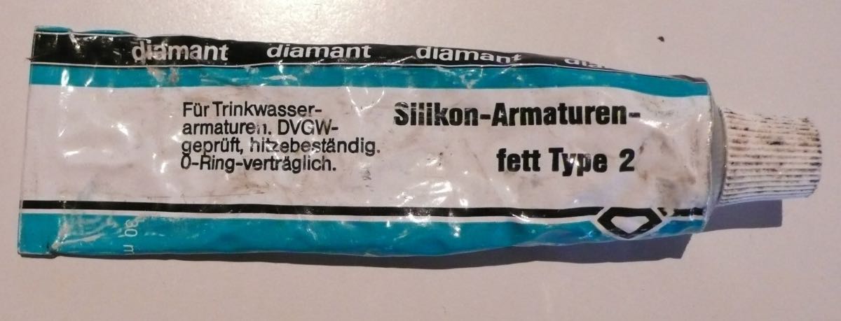

Tschau Thomas,
Ich brauche zum Schmieren das was der Sanitär für diesen Zweck braucht.
Im Volksmund bei uns Hahnenfett bezeichnet-
Silikon-Armaturenfett von klebriger Konsistenz, hitzebeständig und O-Ring-verträglich.
Eignet sich auch bestens für den Kühlerdeckel.
Re: MB170S-D (W136) "Heizungshahn/Ventil-Dichtung am Wärmetauscher"
Verfasst: 2. Aug 2023, 10:44
von Thomas81
Sowas habe ich sogar da.
Viele Dank.
