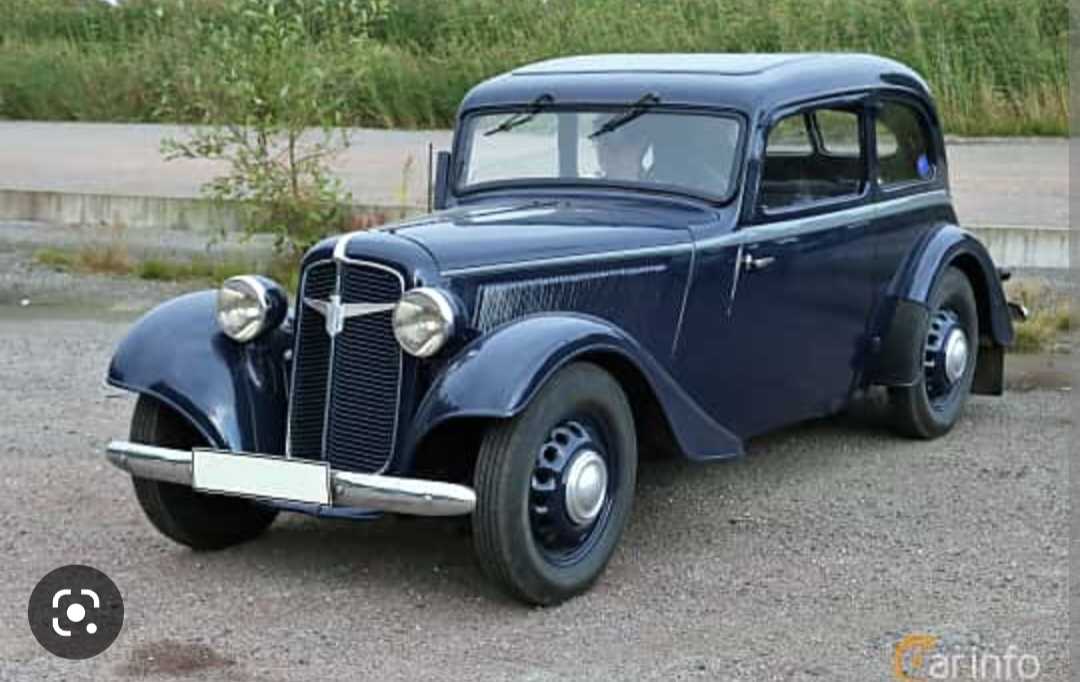

Wir können uns freuen dass dieses Forum manchmal ein unerwarteter Retter in Notsituationen ist, aber wenn Sie einen Vorkriegsadler wie das beigefügte Bild besitzen, ist um stolz zu sein.
Toll, ein Vorkriegsauto zu fahren.

Ja, das ist so ein Adler. Fährt gut und ist zuverlässig, aber mit 25 PS nicht schnell.
