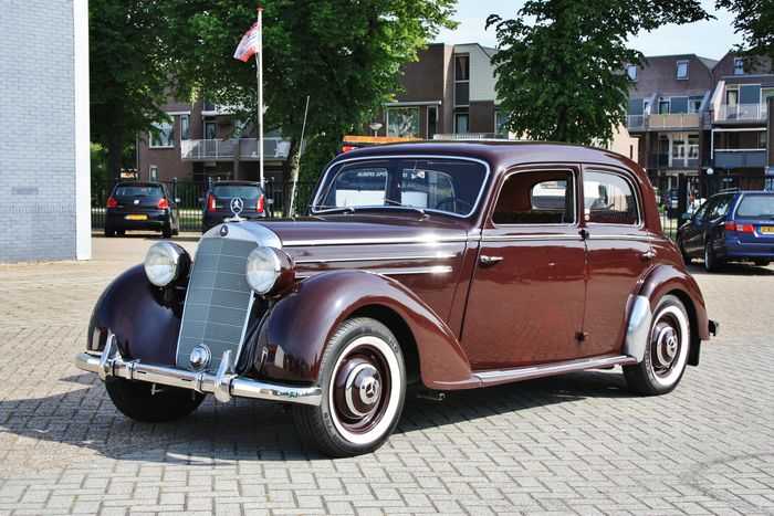

Hier noch ein Bild zum vergleichen
170S Bj.50.jpg (49.5 KiB) 14096 mal betrachtet

Guten Morgen Bernd,
ja, das sieht natürlich viel freundlicher aus! Auch die lackierten Radkappen sprechen mich sehr an, werde ich wohl auch so lackieren lassen,
