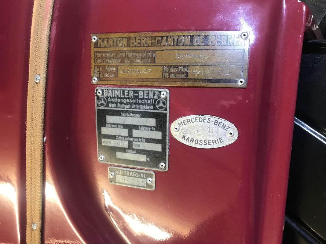

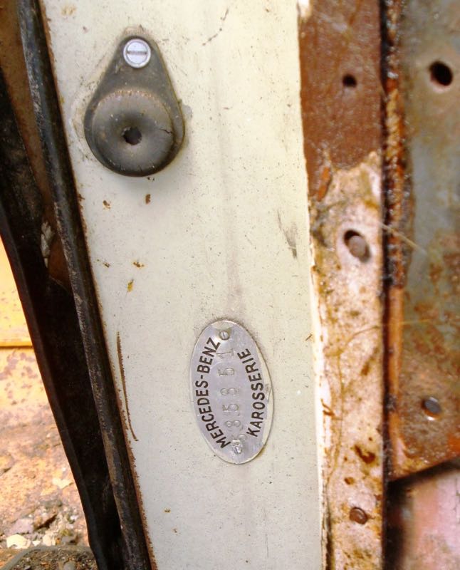

Tschau Günther
170V CB 1938
170V CB 1940 müsste an der B-Säule montiert sein

danke für die Fotos. Deine beiden Karosserienummern sind auch 6-stellig wie meine. Ich gehe davon aus, dass meine Nr. mit großer Wahrscheinlichkeit
die originale Nr. der Karosserie ist. Ich werde noch verschiedenes versuchen und dann wird man sehen, wies weitergeht.

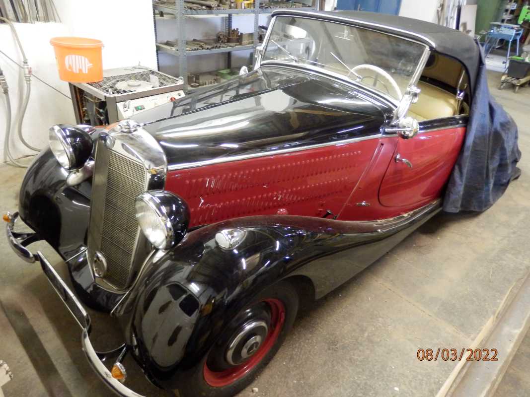

das hab ich auch nicht gewusst: die Nummer hinter dem Armaturenbrett ist nicht die Karosserienummer, sondern eine Seriennummer für mehrere Armaturenbretter. Entscheidend waren letztlich die kompletten Nummern unter den gegossenen Chromteilen am Heck und die 3 Endziffern an den Kotflügeln. Auch habe ich eine Tabelle mit bekannten Roadsterdaten erstellt, sodass man den Zeitrahmen meines Autos sehr eng eingrenzen konnte. Das hat dem MB-Archiv geholfen und genügt um mir die Fahrzeugdaten per Mail vorbehaltlich bekannt zu geben. Aber ohne Zertifikat. Es ist ja nur die Karosserie original, Rahmen und Antriebsteile nicht. Für mich ist das auch so OK.
Hast du Zugang zu Blankoschildern für Auftrag- und Karosserienummer? Möchte ich noch montieren.
Liebe Grüße Günther
![Bild]()

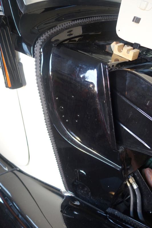

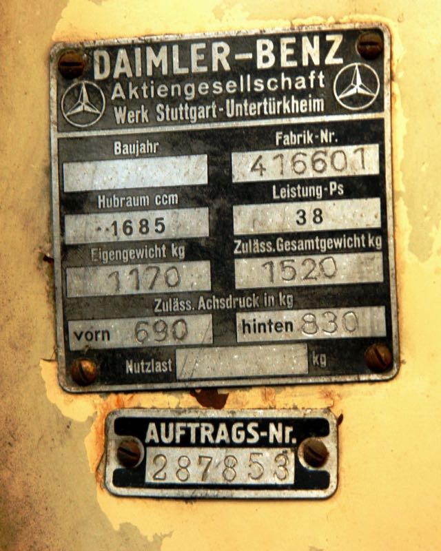

Re: W136 Roadster
Tschau Günther,
Niemöller hat welche.
Für Dich wohl das richtige wäre wie ein Fahrzeug 1938:
Dazu original Lochbild.

habe bei Niemöller im Katalog geschaut, aber Auftrags- und Karosserieschild nicht gefunden. Vielleicht hat er sie, sind aber nicht abgebildet oder gelistet. Hausberger Oldtimermuseum in Puchberg hat angeblich welche. Er wird sich melden.
