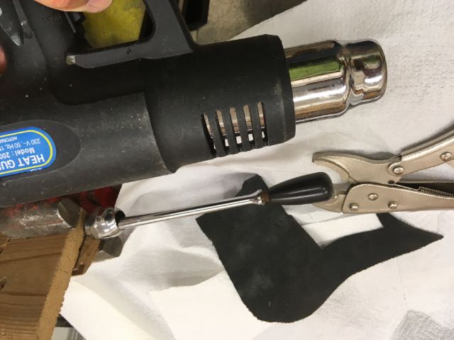

Hallo Fritz,
Was ich ersetzen muss, ist die Chromkappe, die nur durch Entfernen zum langen Teil des Hebels entfernt werden kann.
Harald foto passt nicht zu meinem, vielleicht waren an alle 170 geschraubt?
Ich werde es mit heißem Wasser versuchen ...
Mfgrs,
Javier

Hallo Javier, danke für den Hinweis, ich hätte besser lesen und schauen sollen. Ich würde den Schalthebel an der Kugel wo der Kunststoffring befestigt wird in den Schraubstock spannen und dann versuchen den schwarzen Knopf abzuschrauben. Notfalls den Knopf mit Lappen umwickeln und mit einer Rohrzange veruchen. Wenn alle Versuche scheitern dann kann ich dir einen Schalthebel schicken, ich habe noch einen auf Lager.

Endlich erfolgreich,
mit einer Heißluftpistole auf das Metall, , kochendes Wasser war nicht genug.Ich habe der Kopf mit einem Leder geschützt.
Danke für die wertvollen Ideen, am 170 war es geschraubt.
Mfgrs,
Javier

An unserem 170 Sb war und ist der Kunststoffknopf geschraubt (M8, sofern ich mich erinnere). Ich habe ein Stück Leder in eine WaPuZange gelegt und ihn damit abgeschraubt bekommen.

wie oben schon gesagt, bei mir ist er einfach nur geschraubt :-)
Zur not mit 3d-printer einen neuen machen und ein gewinde reinschneiden.
Oder als alternative ein rohr mit gewinde schneiden, einkleben und aufschrauben.

Danke für die Vorschläge. Ich habe es bereits abgeschraubt und es funktioniert sehr gut mit der neuen Chromkappe.
Der Faden war nach 66 Jahren sehr hart.
