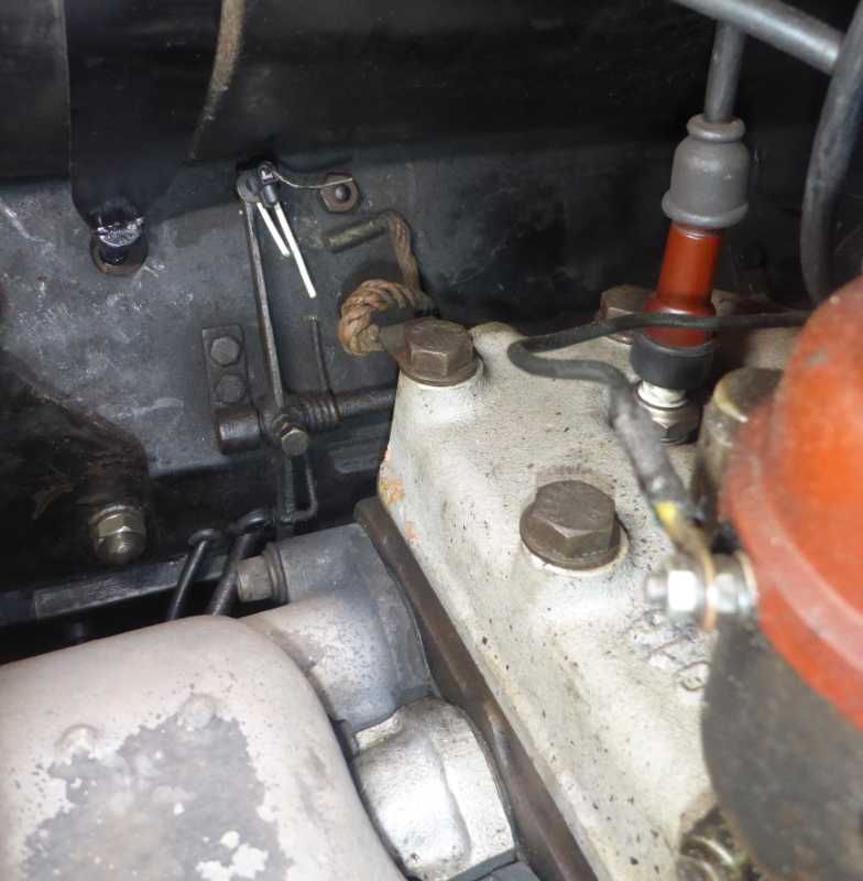

Eine Frage treibt mich noch umher: Ich habe den Anlasser getauscht und gleich die Masseleitung zum Anlasser erneuert. In dem Zuge habe ich alle drei Masseleitungen bestellt. Anlasser kein Problem, die an der Lenkung war nur noch ein Fragment und die habe ich gerade getauscht.
Die Masseleitung Stirnwand - Motor - Ich finde keine die ich ersetzen kann! Wo ist diese richtigerweise positioniert? Zwischen Stirnwand und Zylinderkopf?

Lieber Axel,
von der hintersten rechten Zylinderkopfschraube - in Fahrtrichtung gesehen - geht das Kabel zur Spritzwand.
So sieht das bei meinem V aus.

danke für die Mühe! Habe soeben das Massekabel angebracht. Jetzt würde ich gerne eine Runde drehen…. aber 35 Grad um 20:00 Uhr, da bleibe ich lieber im Keller.

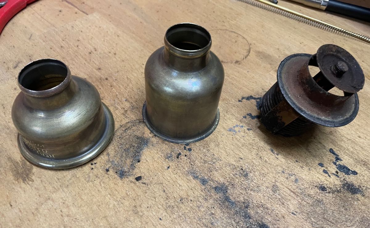

Ich habe die Anleitung von Harald gelesen um den org Thermostat umzubauen. Zunächst ging es überhaupt nicht, da war die Temperatur zu niedrig um das Messing weich zu bekommen. Beim zweiten Anlauf klappte es super.

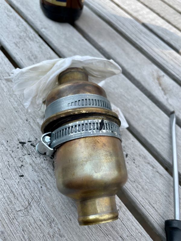

Habe tatsächlich ein 3000.80 bei EBay erhalten. Soeben eingebaut. Na ja ich merke das ich dies zum ersten Mal tue. Ich musste es zusätzlich löten, sieht man zum Glück nicht auf Anhieb

Re: Ich habe fertig ….
Schaut doch gut aus. Ich hatte meinen auch verlötet.
Meinst du man hätte es auch nur durch bördeln wieder
dicht bekommen? Das hatte ich gar nicht probiert.

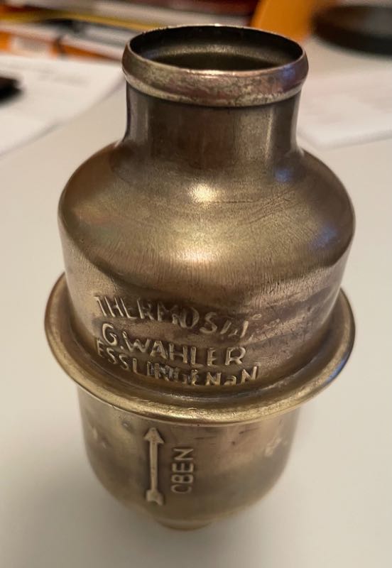

Hallo Georges, ich öffne diesen Thread aufs Neue um dir recht herzlich zu danken dafür, dass du mir eine lästige Fehlersuche erspart hast. Die Sache: ich hatte einen neuen Schlauchthermostat – Neufertigung – eingebaut, zwar schön mit dem Pfeil nach oben, aber bei der ersten Probefahrt ist mir der Kühler stossartig übergekocht genau wie du es beschrieben hast. War also das Durchgangsloch verstopft? Nein – es war um 180° verdreht eingebaut! Moral: nie sich auf dem Pfeil verlassen sondern immer das Loch kontrollieren.GeorgesBuerginCH hat geschrieben: 24. Mai 2022, 20:22 der obere Teil steht im Werkstatthandbuch unter K wie Kühler.
Wird der Wahler-Thermostat nach Werkstattbuch-Vorschrift eingebaut, Pfeil nach oben.
Betrifft dies die Fliessrichtung aber auch die Lage des Durchgangslochs, es ist dann oben.
