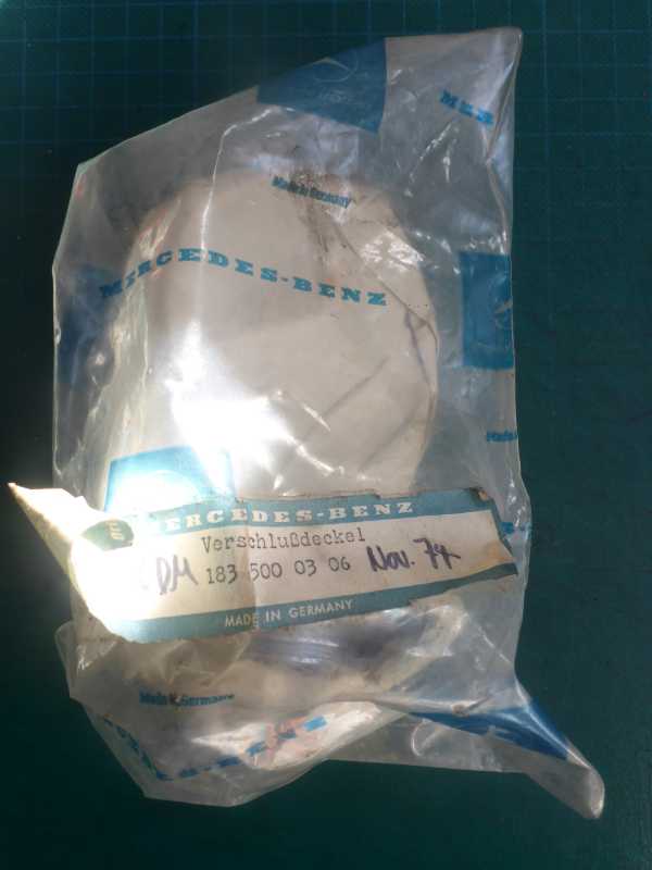

Lieber Jo,
in meinem ET Lager befinden sich noch zwei ungeöffnete original verpackte Kühlersterne. Beide in den 70 Jahren bei DB gekauft. Einer ist beschriftet "Nov. 74, 36 DM" Beide sind ohne Dichtung verpackt. Die musste man sich dann extra dazukaufen.
Ob man den Kühlerdeckel mit Kork oder Gummi abdichtet, wird wahrscheinlich völlig egal sein. die Korkdichtung ist etwas dicker als die Gummidichtung und der Deckel wird zwei mm höher sitzen. Aber, was soll da passieren? Anders verhält es sich bei der Tankdichtung. Da könnte eine Gummidichtung quellen und sich weiten.
