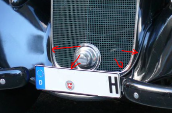

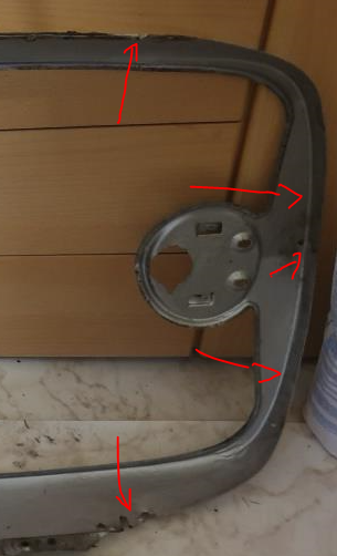

die Schrauben sind raus, ein neues Armaturenbrett ist angepasst, die Motorhaube ist angepasst und alles wieder zur Kontrolle zusammengebaut.
Bei der Kühlerverkleidung waren jedoch abenteuerliche Verschraubungen zwischen Kotflügel und untere Verbindung der Kotflügel (siehe Bilder) Wo die roten Pfeile sind waren Verschraubungen der Teile untereinander.
Kühler 1.PNG (143.78 KiB) 13627 mal betrachtet
An den "ausgefransten" Löchern war die Kühlerblende verschraubt.
Im Reparaturhandbuch des v170 ist die Verschraubung nicht eindeutig zu erkennen.
Kann mir jemand sagen, wo es originale Verschraubungen gab?
Danke und viele Grüße
Holger
Re: OTP Rückenlehne (Vordersitz) Befestigung und Frontscheibe
Verfasst: 11. Apr 2022, 16:32
Lieber Holger,
die Kühlermaske wird mit nur zwei Schrauben an den Kotflügeln befestigt. Ich habe mir für diesen Zweck Knebelschrauben hergestellt.
