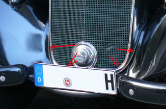

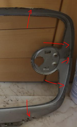

Liebe OTP Fahrer,
die Schrauben sind raus, ein neues Armaturenbrett ist angepasst, die Motorhaube ist angepasst und alles wieder zur Kontrolle zusammengebaut.
Bei der Kühlerverkleidung waren jedoch abenteuerliche Verschraubungen zwischen Kotflügel und untere Verbindung der Kotflügel (siehe Bilder) Wo die roten Pfeile sind waren Verschraubungen der Teile untereinander. An den "ausgefransten" Löchern war die Kühlerblende verschraubt.
Im Reparaturhandbuch des v170 ist die Verschraubung nicht eindeutig zu erkennen.
Kann mir jemand sagen, wo es originale Verschraubungen gab?
Danke und viele Grüße
Holger
Holger

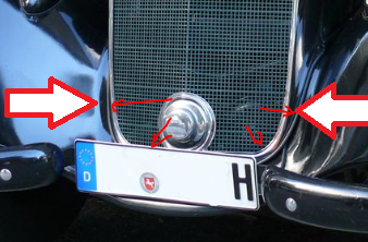

Re: OTP Rückenlehne (Vordersitz) Befestigung und Frontscheibe
Lieber Holger,
die Kühlermaske wird mit nur zwei Schrauben an den Kotflügeln befestigt. Ich habe mir für diesen Zweck Knebelschrauben hergestellt.

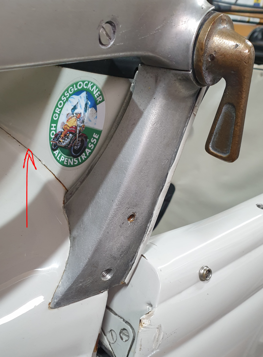

Moin moin zusammen,
unter der Frontscheibe sitzt noch ein Verkleidungsblech, im welchem der Dichtgummi zur Frontscheibe sitz.
Ist unter dem Blech zur Karosse auch ein Gummi? )roter Pfeil)
VG Holger
VG Holger

Lieber Holger,
selbstverständlich! Da muss eine Abdichtung sein. Angeblich soll dieses Profil sogar noch lieferbar sein. Man kann aber auch improvisieren.
