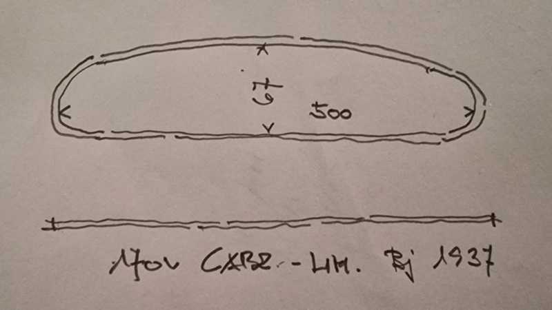

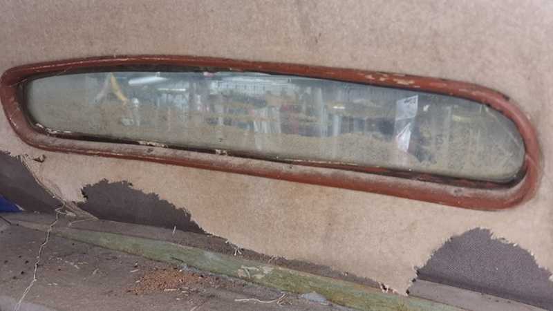

Re: Rückfenster 170V Cabriolimousine
Hallo Georges
Mit reichlich zeitlichem Abstand zum letzten Beitrag in vorliegendem Thema, aber als neuem Mitglied im 170V-Forum sei mit verziehen, möchte ich ergänzend die entsprechenden Angaben zum Heckfenster von meiner unrestaurierten 170V Cabr.-Lim. machen. Ob das Fenster original ist, kann ich leider nicht sagen. Aber schau selber.
Ganz viele Grüsse
Jürg
Ganz viele Grüsse
Jürg

- Beiträge: 1029
Guten Tag Jürg,
vielen Dank für Deinen Beitrag.
Es scheint dass ältere CL Holzrahmen und innen einen Fensterschlüssel ais lackiertem gebogenem Buchenholz hatten.
Das Fenster ist etwas kleiner als späteste Ausführungen, scheint aber original zu sein.
