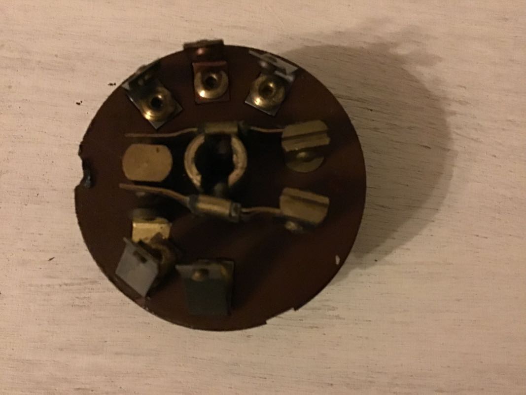

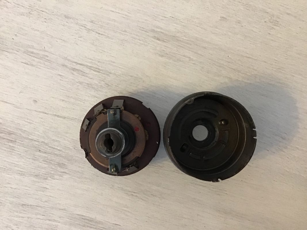

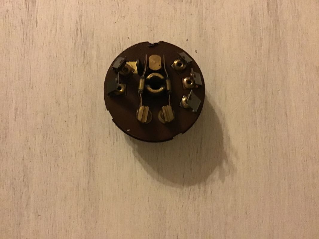

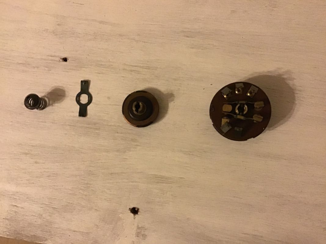

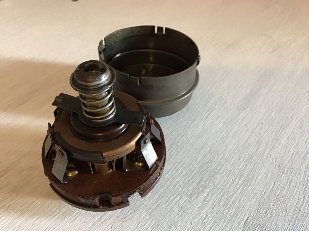

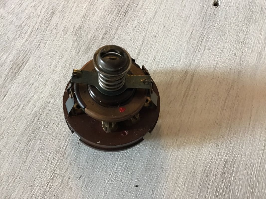

Nachdem die vergangenen Wochen und Monate andere Projekte mich mehr interessierten, habe ich erst heute den Zündschalter geöffnet (siehe Bilder). Das ‚Ding‘ ist dermaßen simpel aufgebaut, dass ich Alfred zustimmen muss. Das am ‚Ding‘ die Ursache für die nicht erlöschende Ladekontrollleuchte liegt, ist äußerst unwahrscheinlich. Zumal der innere Zustand noch recht ordentlich aussieht. Morgen wird das Zündschloss gereinigt und wieder eingebaut. Mal schauen was der nächste Schritt ist bzw. sein sollte.

Weitere Bilder aus dem Innenleben des Zündschaltkastens

Super diese Bilder :-)
