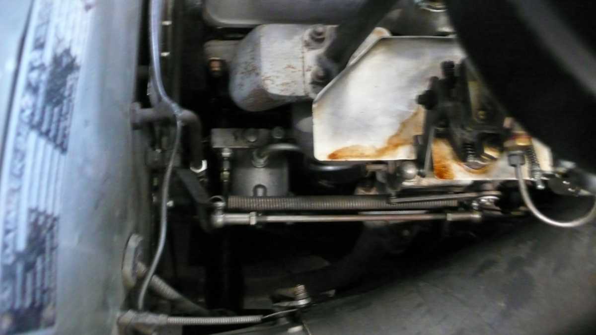

Diese Feder von welchen Maßen, mein Motor hat es nicht montiert!
Grüsse,
Javier

Lieber Javier,
ob es diese Federn in den originalen Maßen noch gibt, weiß ich nicht. Das ist aber auch nicht so wichtig, Du wirst mit leichten Abweichungen rechnen müssen und leben können.
Drahtdurchmesser 1,6 mm
Stärke der Feder 13,5 mm
Länge 150 mm
Außerdem wird wohl der Blechwinkel fehlen. Er ist aus 2 mm Eisenblech hergestellt, die Schenkel sind 23 und 43 mm lang, 20 mm breit, der längere Schenkel schmaler werdend. Die beiden Bohrungen 3 und 8,5 mm. Auch hier: so genau muss das nicht sein.

Vielen Dank Harald,
damit kann ich es einbauen und vielleicht den Ruck (Bonanza Effect)beseitigen, den der Motor macht.
Mfgrs,
Javier

Lieber Bernd,
Du hast schon Recht: es geht auch ohne diese Feder. Wozu dient sie dann? Sie erzeugt beim Gasgeben am Gaspedal einen Gegendruck, die Drehzahl rast dann nicht so schnell nach oben.

der Sinn ist meiner Ansicht nach, das Spiel aller Gelenke auszuschalten.
Die Feder sollte nicht zu streng sein, damit bei einer Nonstop-Fahrt von 800 km keine Lähmung des Gasfußes auftritt (Harald).

auch bei den Benzinern sitzt sie drin.
ich vermute sie dient der Sicherheit, das Gaspedal wird mit 2 Federn in seine Nullstellung zurückgezogen.
