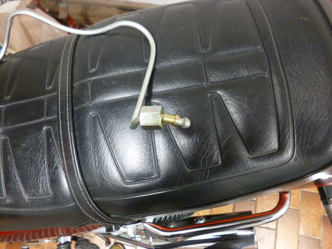

die Klammern des OM 615 sind natürlich perfekt. Ich fürchte aber, sie werden bei den Leitungen des 636 schwer zu verwenden sein. Man müsste die Leitungen passend zurechtbiegen. Nicht ganz einfach. Vielleicht ist es schon von Vorteil, wenn man unter den Schellen (und an anderen möglichen Scheuerstellen) jeweils ein paar Lagen Isolierband um die Leitungen wickelt. So habe ich das bisher gemacht. Vielleicht noch besser: ein Stückchen Plastikschlauch überschieben. Dann haben die Leitungen schon einen ausreichenden Abstand. Gut möglich, dass man sich dann ein paar leicht vergrößerte Schellen selbst herstellen muss. Ich werde es versuchen.
Auch ein Bild der oben erwähnten neueren Schutzhülsen hänge ich noch an.
Gruß Harald.

das Teil auf dem Bild sieht ja "ladenneu" aus und meine neugierige Frage taucht wieder auf, hast du die Leitungen so von Mercedes oder Mogparts mit den Verstärkerhülsen bekommen oder hast du dir die Leitungen so selber gebaut?
lass mal hören.

Lieber Hauke,
diese Leitungen habe ich so bei Mercedes gekauft - vielleicht vor einem halben Jahr. Ich nehme an, dass die Leitungen anderer Händler vom gleichen Hersteller kommen und auch mit Schutzhülsen versehen sind.
Inzwischen habe ich in meinen Vorräten gekramt und dabei gesehen, dass auch die alten Leitungen an diesen Stellen Schutzringe hatten.

Liebe OM 636-Freunde,
ich habe mir die Leitungen nochmal genauer angesehen und bin inzwischen der Meinung, dass es aus technischer Sicht bei den neueren Leitungen keine Verbesserung gibt. Auch die alten Leitungen hatten einen Druckring. Die neue Form des Druckringes erklärt sich durch die neue Form der Überwurfmuttern. Die Ausgangsbohrung der alten Muttern beträgt 6 mm, die er neuen aber 8 mm. Zur Zentrierung musste deshalb bei den neuen Leitungen ein Schutzring mit Kragen angesetzt werden.

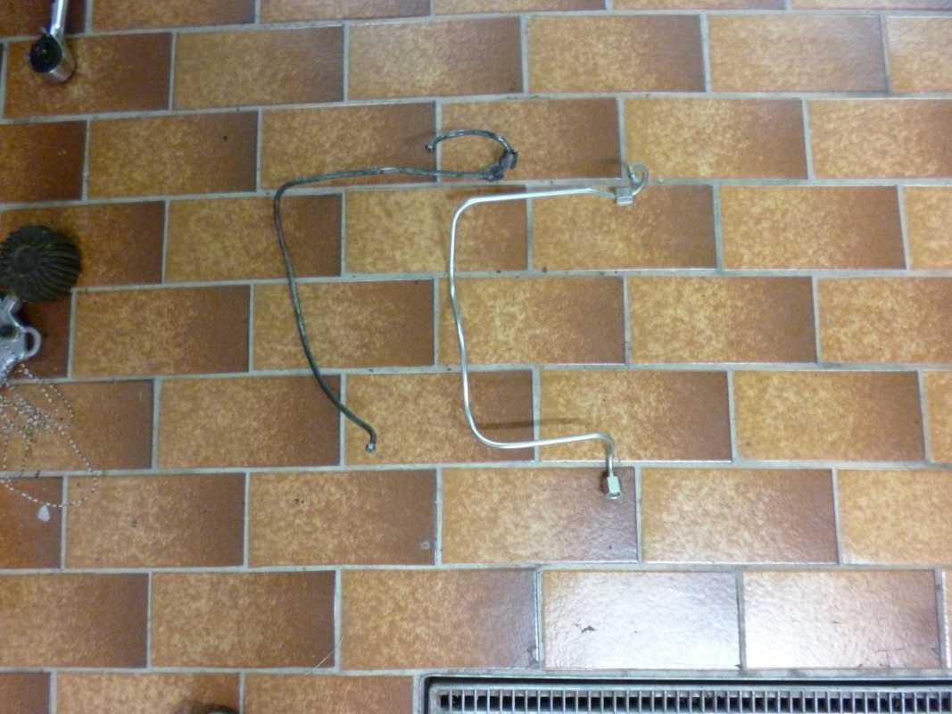

Hallo Baloke, hallo Harald,
ich habe die von Mercedes gelieferte Leitung montiert, nur die Passform der Biegungen passt so sehr schlecht.
Ich habe jetzt die eine Leitung montiert, werde aber das Ganze nach der Saison vernüftig machen.
Es wäre fast einfacher wenn es noch die ungebogenen Leitungen gäbe die Niemöller einst liefern konnte.
Die Leitung war schon die neue Ausführung
Gruß Karl

Das korrekte hinbiegen ist doch kein Problem solange die Minimumradien nicht enger werden (wg. eventueller Querschnittseinschnürungen).
Am Ende ist nur wichtig, dass das gebogene Rohr de facto von alleine in die Verschraubungen reinfällt - ergo spannungsfrei ohne zu würgen und/oder mit Kraftanstrengungen in Position gedrückt etc.
Mein vernickeltes Augenmaß ist sicherlich altersgetrübt, aber hast du mal die realen gestreckten Längen von ALT & NEU gemessen/verglichen??? :?
Mir erscheint auf dem Foto, das NEU länger ist.
Aber was soll´s, ein paar mm länger oder kürzer machen den Hasen auch nicht fett.
