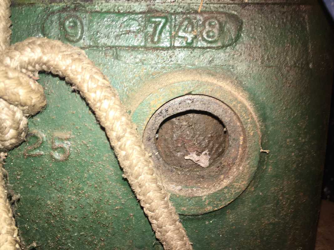

ich habe mich nochmals mit Deinem Motor befasst.
Die Motornummer 443 363 auf dem Al-Schild gehört zu einem Motor der 1939 gebaut wurde.
Wie das Giessdatum 7.7.48 und Motordetails aussagen gehört der Block in die Zeit 1948.
Ich vermute folgendes Szenarium:
Das Fahrzeug mit dem Orignalmotor wurde 1939 ausgeliefert.
Der Motor hatte einen kapitalen Schaden in den 40ern, das Motorgehäuse musste ersetzt werden.
Dabei kam ein sogenannter Short-Block zum Einsatz der 1948 gebaut wurde,
das Motorenschild wurde auf den neuen Block übertragen, das war von D-B vorgeschrieben.
Da mussten zusätzlich neue Teile verbaut werden: Ölwanne, Ölfilter, Ölpumpe da Ölfilter nicht mehr im Nebenstrom,
während alle übrigen Anbauelemente wie Zylinderkopf, Wasserpumpe Auspuffkrümmer usw., wie auch das Getriebe weiter verwendet wurden.
Kommt jemand aus dem Forum auf eine andere Antwort?

Nein, Georges.
Wenn wir nicht davon ausgehen wollen, dass später jemand aus irgendwelchen Resten etwas zusammen gesetzt hat, ist Deine Vermutung sicher zutreffend. Gegeben hat es "Alles". Als ich vor Jahrzehnten mal ein 170 V CA von 1939 gekauft habe, war darin ein Motor von ca. 52 und das original Getriebe und ein "falscher" Kühler von 1953 verbaut. Vermutlich um das Auto nach dem Krieg wieder ans Laufen zu bekommen.
Bei den vom/übers Werk bezogenen AT Motoren und Shortblöcken ist regelmässig die "alte" Motornummer übernommen worden - und beim Überholen im Werk beim Altteil entfernt worden-.
Viel Erfolg

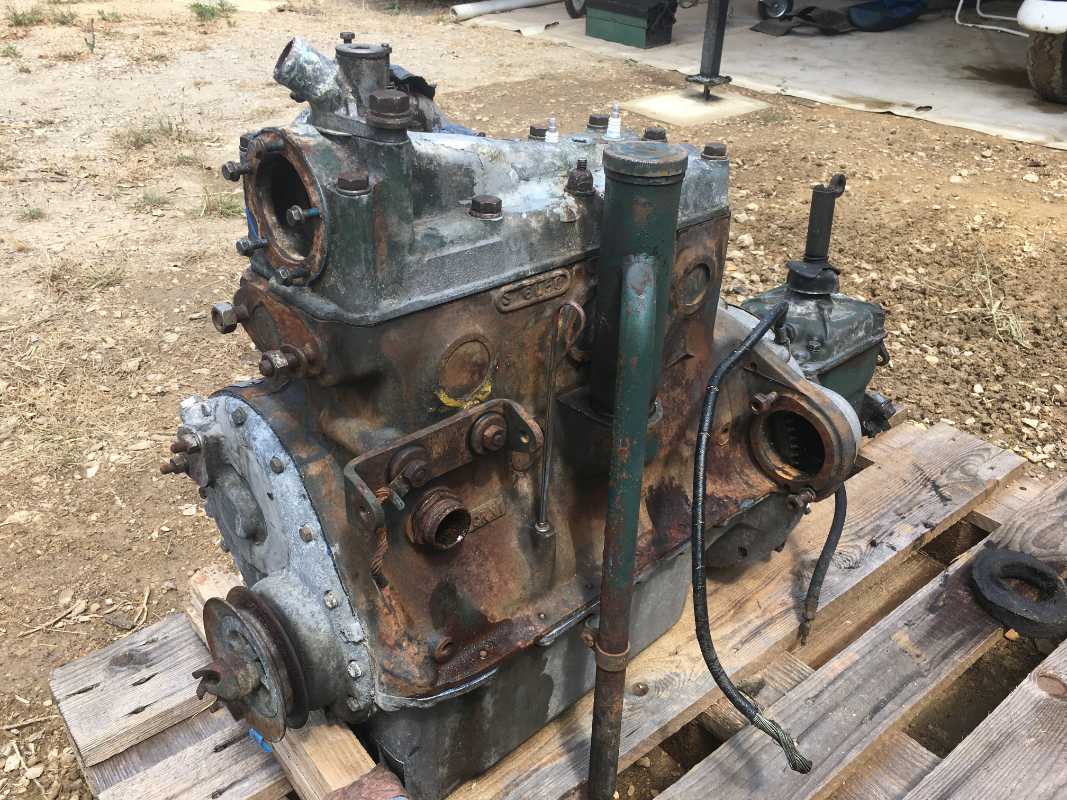

James Allen hat geschrieben: 12. Nov 2020, 04:37 Attached is a picture of a pre-war engine showing a steel fan correct to the pre-war engine.
Thanks a lot Jim for that picture
Well understanding for the steel fan

it have an molding mark of post war datée du 01 july 1948 .....
What you thinck about it ?

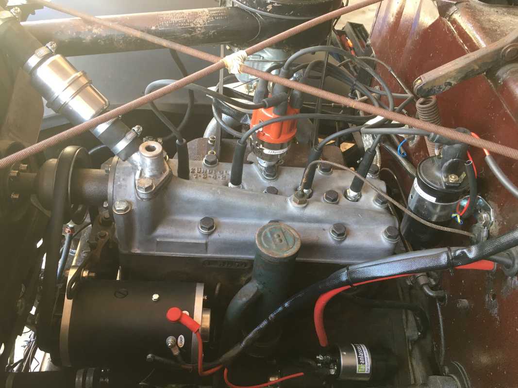

Also for confirm your information about the 170S model generator support , here two pictures of the 170S 1950 that I've just finish the getting started two weeks ago
before :
after 4 months ( just for my pleasure) :

hallo Marc1340,
Bei dem Bild "170s-Motor" auf der Palette fällt mir die die Schraube zur Befestigung der Keilscheibe auf der Kurbelwelle auf, die ich in der Form noch nie gesehen habe (was wiederum nichts besagt).
Bei dem Foto 170S-Motor eingebaut stellt sich mir die Frage, warum Du es bei dem V-Motor so genau nimmst. Da sind so viele nicht originale Neuteile verbaut, für mich kein schöner Anblick.
Zurück zum V-Motor. Da muss ich sowohl Georges als auch Jo rechtgeben.
Der Block ist definitiv Bj 48.
Das Typenschild wurde getauscht, lässt sich an den beschädigten Ecken erkennen und zweitens kann es gar nicht anders sein.
Andiesen Motoren wurde so viel gebastelt, man wollte fahren, alles andere war zweitrangig.
Ich habe es auch schon bei Neuaufbauten von V-Motoren gut gemeint und diese auf Hauptstromfilter umgebaut, heute sehe ich das gelassener. Bei sauberem Umgang mit dem Motoröl und Einhaltung der Ölwechselintervalle laufen diese Motore mit Nebenstromfilter genau so lange.

Guten Abend Alfred 170Ziger
Ich verstehe dein Gefühl, kein Problem.
Warum sich mit dem V-Motor beschäftigen? , ganz einfach, weil es nicht dasselbe Projekt ist ...
Der 170S, den ich restauriert und von dem ich die Fotos in andere Artikel eingefügt habe, wurde komplett verändert. Das Projekt sieht vor, es als Kinofahrzeug zum Ansehen von Filmen mit genauen Spezifikationen zu verwenden (12 Volt, müssen ständig starten, nachts laufen usw.).
Ihr geschultes Auge muss jedoch bemerkt haben, dass bei der geleisteten Arbeit nichts irreversibel ist ...
- Der Motor des "V" wurde für ein anderes Projekt gekauft, bei dem es nicht um einen Neustart, sondern um eine Wiederherstellung ging (daher machen wir zwischen einem Start und einer Wiederherstellung nicht dasselbe).
- Mein nächstes Projekt nach dem v ist bereits ein 170Sb aus dem Jahr 1952, der ebenfalls vollständig wiederhergestellt und nicht neu gestartet wurde.
Schließlich würde ich als Liebhaber der Feinmechanik lieber das leise Summen eines Motors hören, der im Vergleich zum Original auch mit wenigen Umdrehungen einwandfrei läuft, als meine Frau mich anschreien zu hören, weil wir am Straßenrand zusammengebrochen. ... aber auch hier respektiere ich die Meinung aller
Abschließend tut es mir leid, wenn mein Foto Sie schockiert hat. Ich kann es bei Bedarf entfernen.
