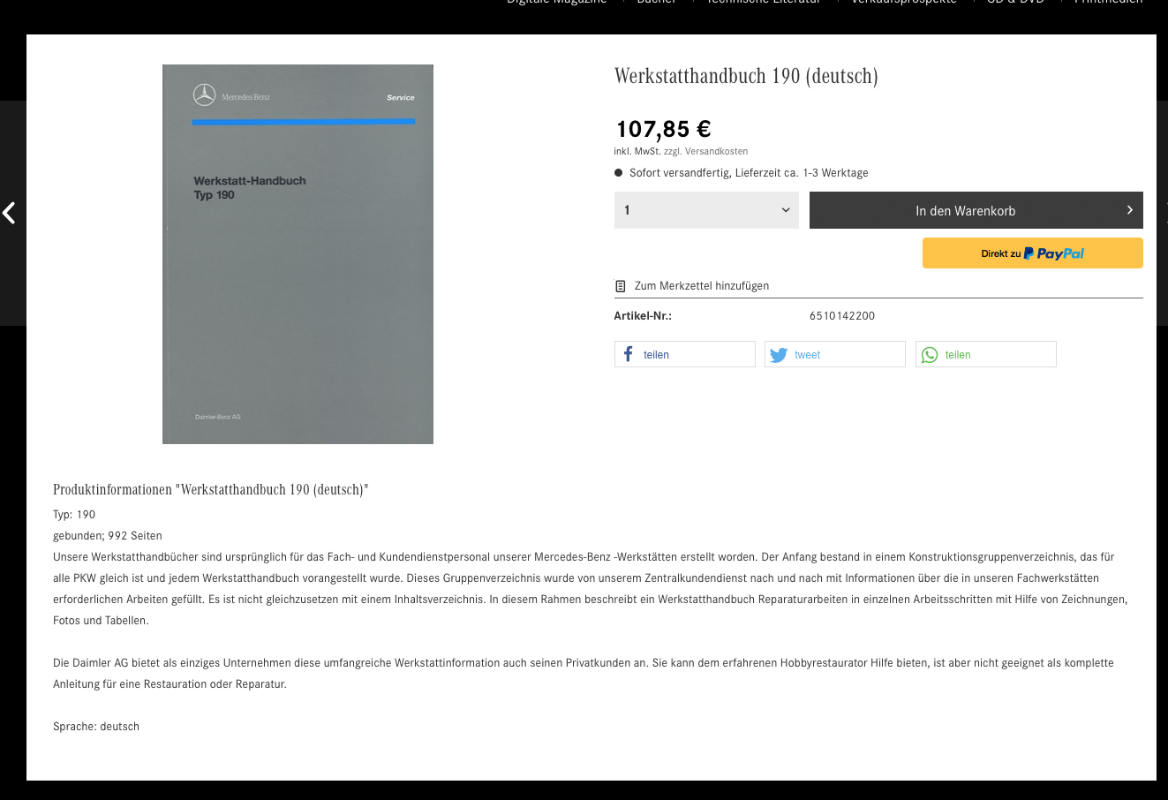

Tschsau Stefan,
Was meinst Du wäre das was für Dich?
Bei D-B im Museumsshop gibt es da einiges
Wenn Du das Tabellenbuch 1957 nicht hast bestelle es auch, da steht so viel Wissenswertes drin.
https://www.mercedes-benz-classic-store ... utsch?c=62

Re: TÜV Mangel: Lenkung schwergängig W186
'Abschlussbericht' zum Thema Lenkung schwergängig.
Habe mir das Werkstatthandbuch Typ 190 besorgt (Danke für den Tipp, Georges), da steht ausführlich drin, wie man das Getriebe ausbaut und zerlegt. Ist nicht ganz der Lenkungstyp bei mir - vermutlich die Vorgängerversion - aber soweit interpretierbar.
Der Lenkstockhebel saß fest in der unteren Buchsenführung. Ich hab's auf der Presse vorsichtig ausgepresst , gereinigt, abgezogen und wieder zusammengebaut.
Gestern beim TÜV gab es keine Beanstandungen mehr.
Danke nochmal an Alle.
Gruss/Stefan
Gruss/Stefan
