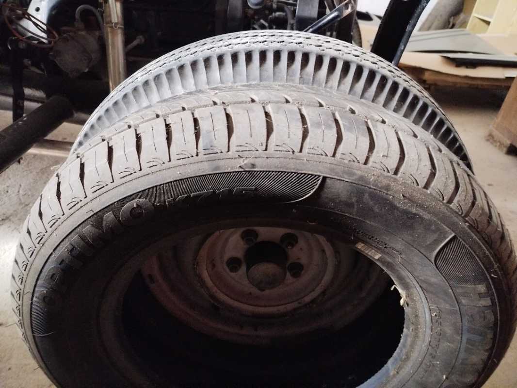

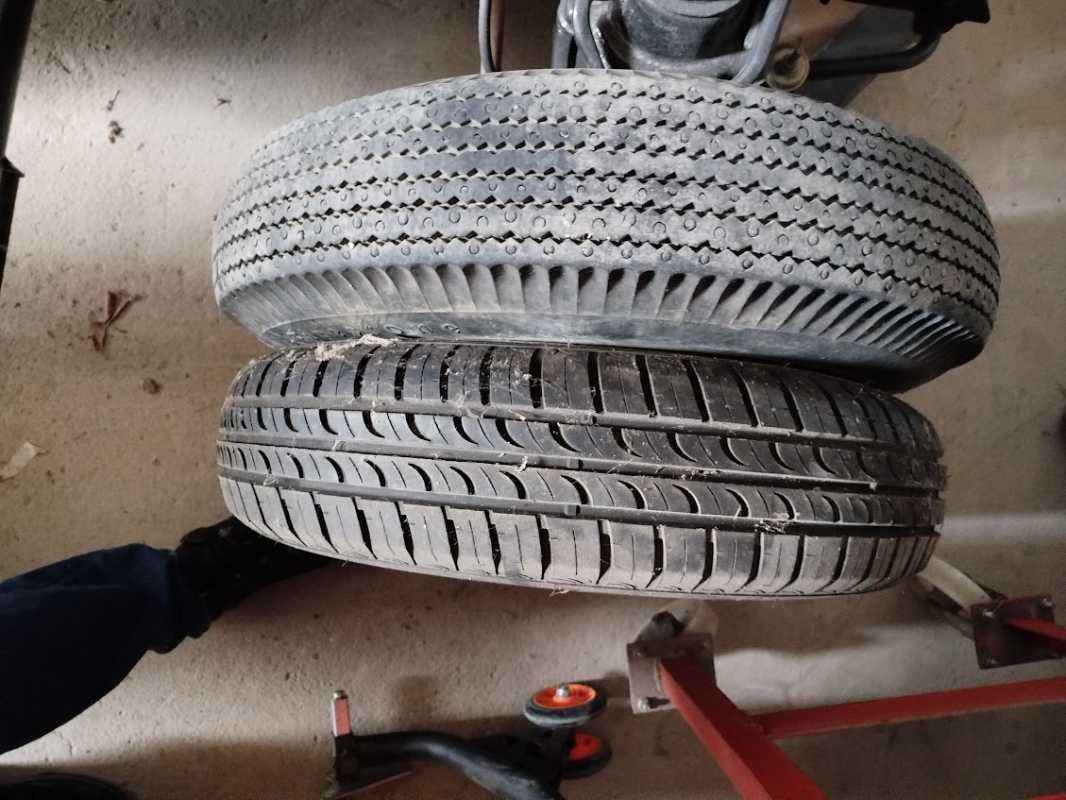

Heute mal die Reifen verglichen:
Durchmesser:
6.40-15 690mm
165/80-15 645mm
185/80-15 677mm
Hmm, da ist es besser auf die 185er zu gehen, sonst dreht sich das Auto kaputt...
Oder wie ist Eure Meinung dazu?
Danke!
Rainer

Re: Welche Reifen 170Sb?
Verfasst: 12. Jan 2026, 18:11
Hallo Rainer,
natürlich ist der Abrollumfang der Gürtelreifen anders, da er einen anderen Querschnitt hat. Das ist auch der Grund für die Freigabe der 185er Reifen.
Auch passt er besser zur Wegstrecke des Tachometers. Maximale Abweichung 3 Km/h
