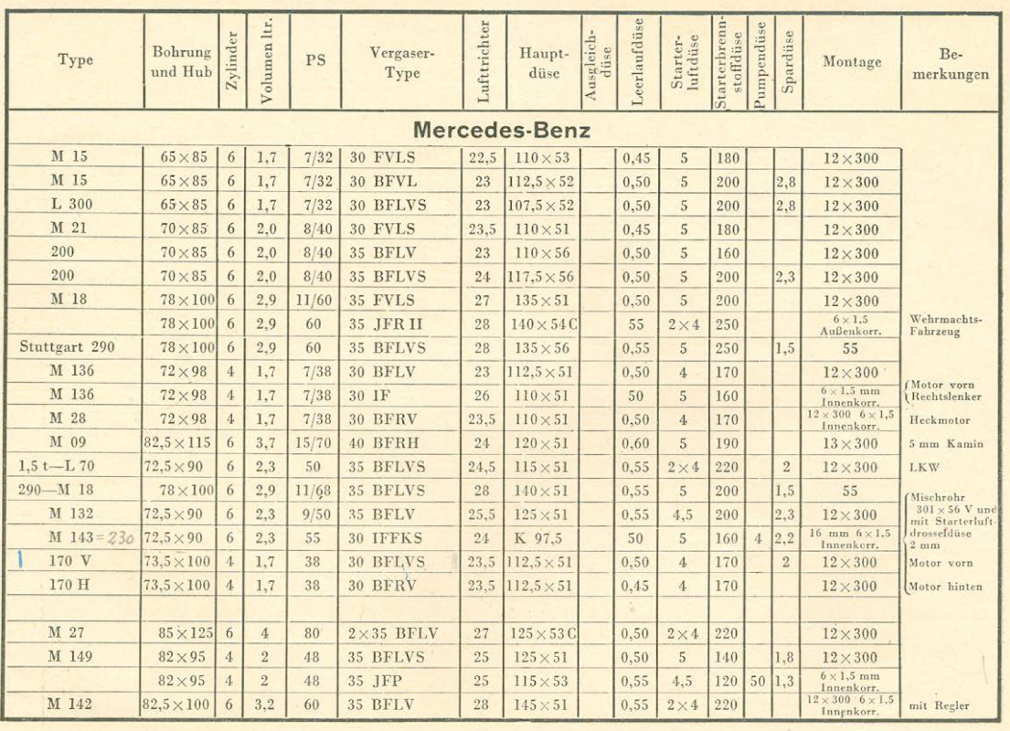

Guten Tag Stefan,
gib uns mal an welcher Vergaser montiert ist,
Ev auch die Daten wie Durchmesser Venturirohr
Als erstes muss das Kraftstoffniveau im Vergaser stimmen.
Der Vergaser hat einen Startvergaser, der saugt eigentlich auch bei einem tieferen Stand Kraftstoff an.
Ich hatte mal das Problem, dass das Messingröhrchen vom Anlassvergaser gespalten war
und deshalb zu wenig Kraftstoff angesaugt wurde. Ein Messing-Röhrchen vom Kugelschreiber hat gepasst.
Unsere "Pfahlbauermethode" um einen Motor zum ersten Mal zum laufen zu bringen:
ein Knäuel Putzfäden mit Benzin tränken und vor den Ansaug am Vergaser ohne Luftfilter halten.
Mir scheint Du solltest eine Revision des Vergasers ins Auge fassen,
da gibt es so viele Teile die zusammenpassen müssen.
Ist es der richtige Schwimmer mit dem richtigen Gewicht usw.

Guten Morgen Georges,
es ist ein Solex 30 Fv Vergaser verbaut. Augenscheinlich scheint es der originale zu sein, zumindest sieht der so aus wie in der original Bedienungsanleitung zum Wagen auf dem Foto abgebildet ist. Was mich irritiert ist, das er mit dem hohen Schwimmerstand angesprungen ist und lief, obwohl er regelmäßig aus dem Vergaser tropfte im Stand. Ich bin am Wochenende auf dem großen Teilemarkt hier bei uns in Bockhorn, da werde ich mal schauen ob ich ein anderes Nadelventil finde. Anbei ein paar Bilder vom Vergaser. Ich hatte mich auch schon mit dem Gedanken getragen, den Vergaser zum überholen zu schicken hast Du eine gute Adrfesse dafür, also jemanden der die alten Solex Vergaser überholt ? LG Stefan
