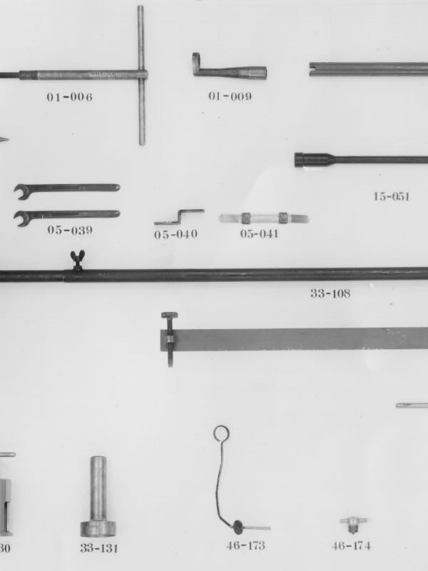

In der Sonderwerkzeugliste von 1950 sind Werkzeuge abgebildet:
46-173 Ölmessstab für Lenkung. Dies zeigt dass das Lenkgetriebe nicht bis zum Rand des Verschlussstopfens gefüllt werden darf,
(auch wenn's schrägsteht). Das Mass kenne ich nicht.
01-009 Einsatz für Drehmomentenschlüssel Zyl-Kopfschr. beim Zündverteiler, geht aber auch für den OM636
