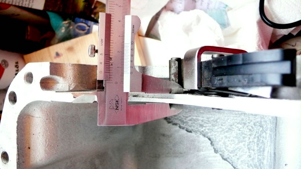

Lieber Georges,
die Schleifspuren befinden sich an der Ölwanne, da kann man problemlos störendes Material wegnehmen. Vielleicht ist die Kette auch etwas zu lang, ich werde das prüfen. ABER: Es gibt ein neues Problem: Die Ölwanne ist án der Wand, an der die Bolzen für den Spanner angebracht werden sollen, nur 5,7 mm stark. Zu wenig, um den beiden Bolzen festen Halt zu geben. Wahrscheinlich waren die Wannen der Kettenmotoren an dieser Stelle verstärkt. Möglicherweise lässt sich ein 3 mm Aluplättchen aufschweißen. Ob sich der ganze Aufwand aber rentiert?

Lieber Georges,
wieder mal muss ich sagen: alles halb so schlimm.
Ich war gerade nochmal in der Werkstatt und habe mir einige Ölwannen genauer angesehen. Ergebnis: die "frühen Wannen", also 170 S u.a. haben zu dünne Wände, da lässt sich kein Bolzen sicher befestigen. DB hat deshalb von einem Umbau abgeraten. Warum nur? Man hätte raten sollen, die Sb Wanne zu verwenden, die hat nämlich eine vertärkte Wand (8 mm). Die abgebildete Wanne stammt aus einem Industriemotor. Sie hat zwar eine verstärkte, bereits abgeschrägte Wand, aber keinen Kettenspanner. Die Sb Wanne dürfte identisch sein, ist aber mit Spannern ausgerüstet.
Somit ist für mich das Problem kein Problem mehr. Die Industriewanne lässt sich umbauen/ nachrüsten.
Noch eine zweite Sache: Du befürchtest bei einem Bruch der Feder einen größeren Motorschaden. Wie man sieht: da passiert garnichts. Vielleicht rumort es ein wenig, wenn die Feder in die Kette gerat, die Einzeleile fallen aber meist einfach nach unten und sammeln sich in einer "Tasche", einer Vertiefung am Steuergehäusedeckel. Und der Motor läuft weiter.

LieberGeorges,
wenn ich das von dir eingestellte Bild richtig deute,hast Du damit begonnen, eine frühe Ölwanne - also 6 mm Wandstärke - mit Kettenspannern zu versehen. Wenn Du die fehlenden 2 mm auffüttern willst, musst Du das an der Vorderseite der Wand machen. Ich werde in der nächsten Woche eine Bohrschablone herstellen.

nun ist die Arbeit abgeschlossen und noch einmal muss ich meine Beurteilung ändern.
Es ist zwar richtig, dass die späteren Ölwannen eine um 2 mm verstärke Trennwand aufweisen, an der hier entscheidenden Stelle, an der die beden Lagerbolzen sitzen, gibt es aber eine abgefräste Fläche. Beide Trennwände weisen an dieser Stelle das gleiche Maß auf, nämlich 6 mm. Es sieht auch so aus, als ob der Lagerbolzen (M 8 x 1) genügend Halt findet. Das bedeutet, dass man auch die alten S- und D-Wannen umbauen kann. Ich habe für diesen Zweck eine Bohrschablone hergestellt. Falls jemand vor der gleichen Aufgabe stehen sollte, will ich sie gerne ausleihen.
