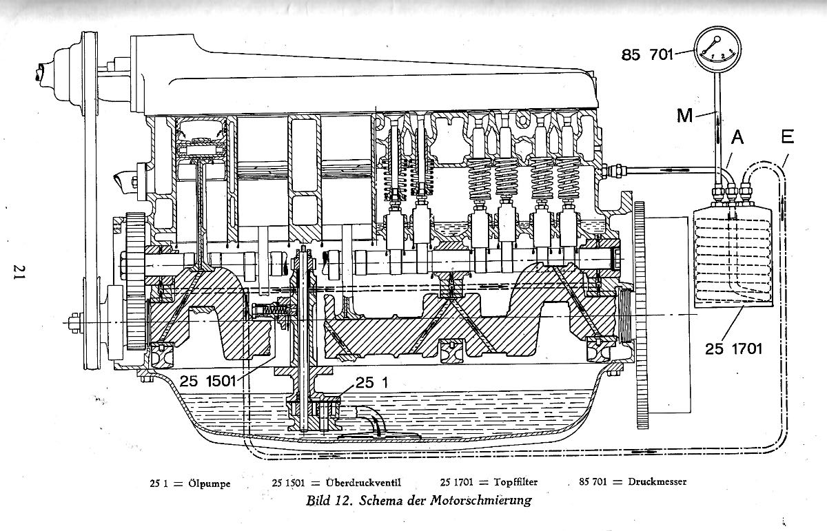

Der Ölfiltertopf hat drei Anschlüsse, M wie Manometer/ Öldruckanzeige, A wie vermutlich Ausgang und E wie vermutlich Eingang. Als vor Jahren der Motor rauskam, war A an die linke Motorseite, also nahe Ölpumpe, angeschlossen. Die Leitung von E führte zur hinteren Stirn-/ Schwungradseite des Motors. So habe ich den neuen Filter auch wieder angeschlossen. Jetzt habe ich nochmal auf eine schematische Darstellung des Ölumlaufes am M143 (sollte ja identisch sein) geschaut. Demnach müssten A und E genau anders angeschlossen werden. Habe ich hier einen Denkfehler? Steht A nun für Ausgang Motor oder für Ausgang Ölfilter?

Dein W21 hat den Topffilter, wie Schema unten aus der BAL 6221 III von 1934 zeigt.
Da beziehen sich die 3 Buchstaben auf die Funktion des Topffilters:
E Eingang, A Ausgang, M Manometer.

Ganz herzlichen Dank für die rasche Antwort und die Erläuterung. Dann habe ich wohl keinen Denkfehler gemacht, sondern nur den Filter falsch angeschlossen und muss entsprechend umklemmen.

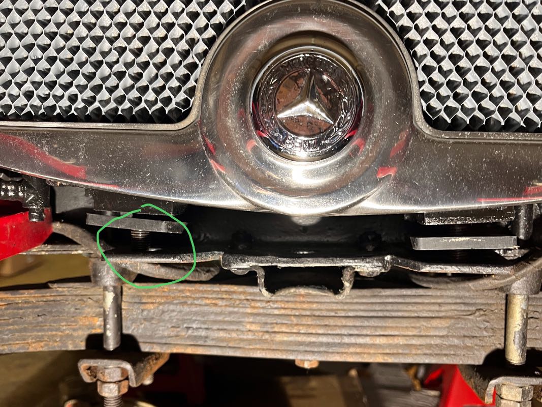

am heutigen Nachmittag gab es nochmal die Zeit um ein wenig weiter zu puzzeln. Kühlwasserauslaufstutzen mit neuer Dichtung und (viel) Dichtmasse ist montiert, dito der Lüfterflügel. Da sollte es eine Kleinigkeit sein, auch noch schnell den Kühler mit Zarge einzusetzen. Aber, das Unvorhergesehene ……. Der Kühler wurde vor einigen Jahren, meiner Meinung nach recht ordentlich durch die inzwischen nicht mehr existierende Fa. Buchwald in Darmstadt restauriert. Aber, so wie es kommen muss, die unteren Schraubstutzen passen nicht mehr in die untere Aufnahme. Leider fehlen einige Millimeter. Wird sich lösen lassen, aber dauert halt auch wieder ein wenig.

Nun zum leidigen Problem mit den Kühlerwerkstätten, auch ich habe ein solches Problem mit Anpassungen.
Ich befürchte die Probleme werden erst bei der Montage der Motorhaube und der Seitenteile auftreten.
Dazu habe ich einen Bericht geschrieben: Sehe Berichte 50.1 Ersatz Kühlernetz 170S CA.
Es wäre ja so einfach aber der Kühlerspengler ist unter Zeitdruck und lötet die Teile nach Augenmass zusammen.
Leider ist es mit den Erfahrungen meist zu spät, die grosse Rechnung ist längst beglichen.
