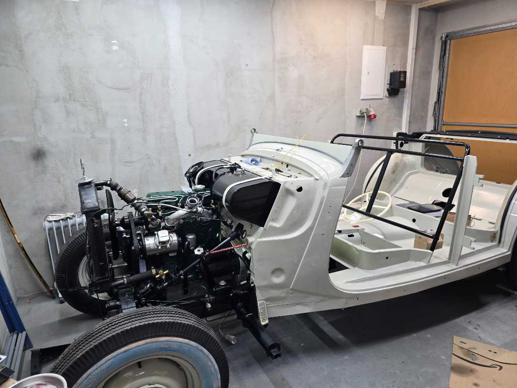

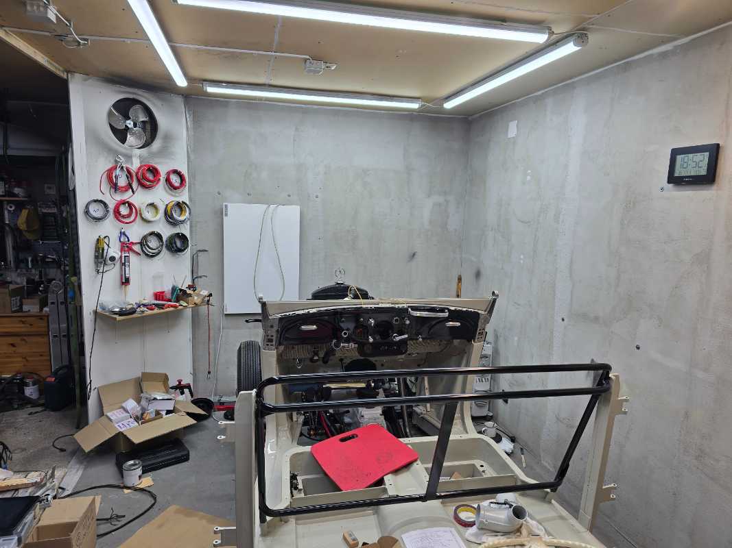

Verfasst: 9. Apr 2025, 08:32
von HoSchi
es hat alles funktioniert und der Motor läuft :D
Die Karosse ist wieder auf dem Rahmen.
Aktuell habe ich die Elektrik fertig gemacht - ist schon erstaunlich, was dann doch so an "Kabelsalat" in ein OTP kommt. :o
Da wurschtelt man stunden- / tagelang Kopfüber unter dem Armaturenbrett und man sieht kaum etwas ;)
Am WE will ich die Türen einbauen, dann sind Fortschritte wieder besser zu erkennen.
VG Holger

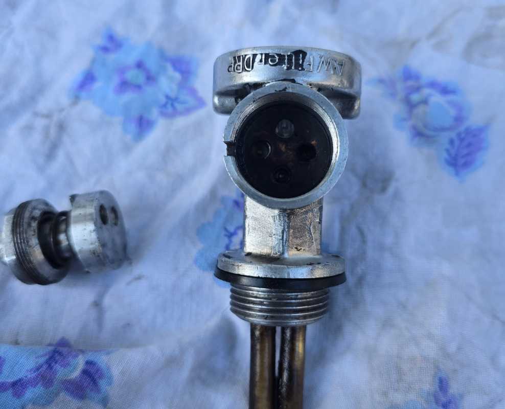

Verfasst: 28. Apr 2025, 19:29
von HoSchi
Moin moin zusammen,
Ich habe gerade festgestellt, dass der Kraftstoffhahn leckt.
Hat das Teil eine Korkdichtung, sieht zumindest so aus. Da er 2 Jahre im Trockenem lag, reicht es aus den Hahn in Diesel eine Weile einzweichen?
