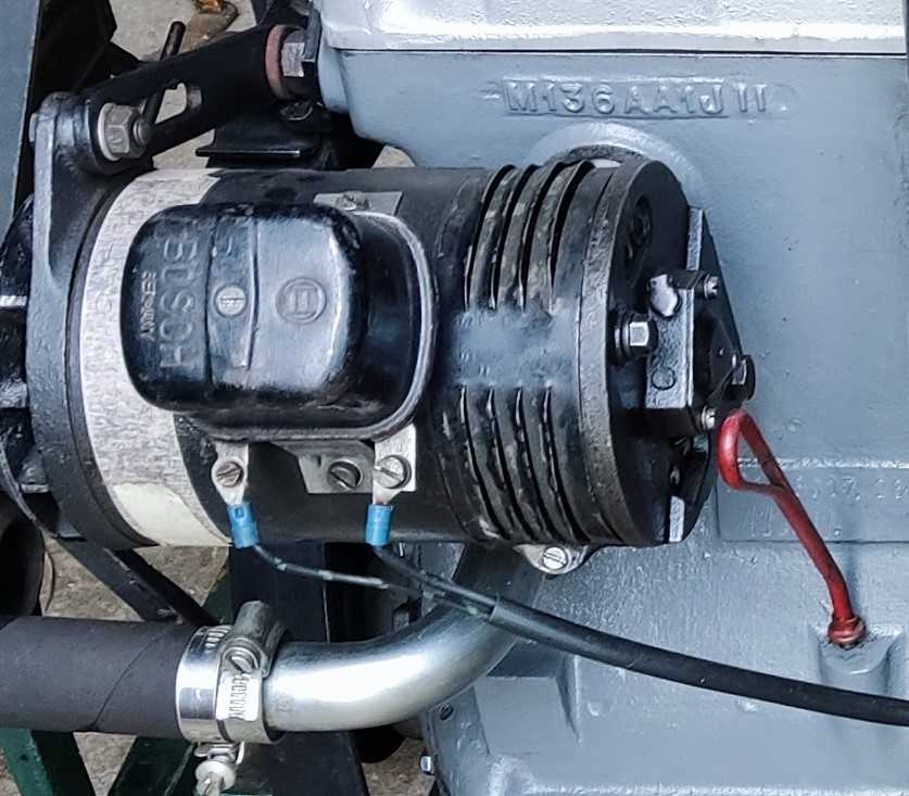

vielleicht hilft das weiter. die Firma Laubersheimer baut elektronische Regler, die genau in das Gehäuse der Boschregler der 170-Nachkriegsmodelle passen. Ich habe einen Regler einer Lichtmaschine umgebaut. Von außen ist der Umbau nicht zu erkennen, siehe Bild "Lichtmaschine mit Regler.
die Firma Laubersheimer baut aber auch andere Formen, siehe 2.Bild......

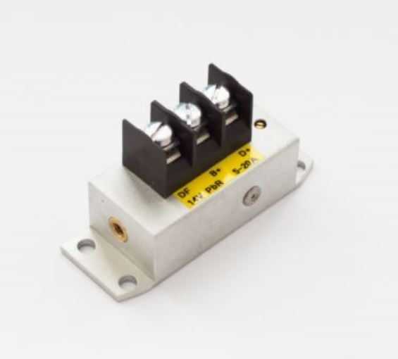

14V Regler mit einstellbarer Strombegrenzung 5-20A für 12V REE Lichtmaschinen. Dieser Regler bzw. Lichtmaschine wird in vielen Oldtimer Traktoren namhafter Hersteller verbaut. Wir liefern unsere Regler voreingestellt mit 11A Strombegrenzung entsprechend 132 Watt Lichtmaschinenleistung. Durch die Möglichkeit der variablen Strombegrenzung ergibt sich ein Einsatzbereich von 60-240 Watt. Gerne stellen wir ihnen den Regler nach ihren Bedürftnissen, auf unserem Reglerprüfstand ein. Bei Bedarf auch als 6V erhältlich. Alle Regler werden mit ausführlicher Einbauanleitung geliefert. Bei weiteren Fragen melden sie sich gerne bei uns unter 06341/4241 oder Laubtec@gmx.de

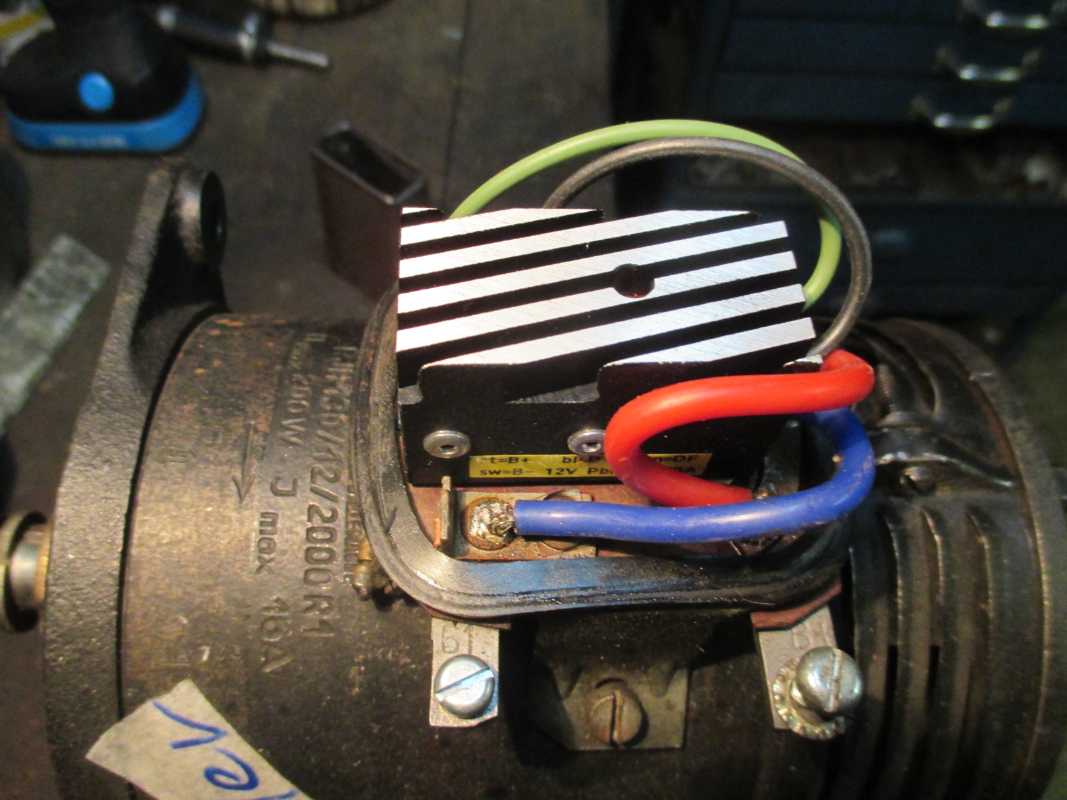

habe noch ein Bild gefunden, wie es unter dem Deckel des Reglers aussieht
