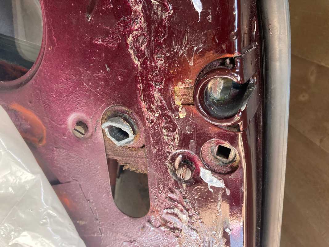

Hallo liebe Forumsgemeinde,
beim Tauschen der Dichtung des Türgriffs der Fahrertür meines 170DS, Baujahr 1953, ist leider die Gewindehülse des Schlosses gebrochen. Der Chromring des Türdrückers liess sich nur sehr schwer lösen.
Kann dieses Schloss repariert werden oder benötige ich ein neues Schloss?
Viele Grüße von
Uli
Viele Grüße von
Uli

Re: Suche Türschloss Fahrerseite 170S
Lieber Uli,
es gibt verschiedene Leute, die dieses empfindliche und altersschwache Zinkspritzguss-Teil in Bronze nachgefertigt haben. Man kan es austauschen. Dazu muss aber das Schloss geöffnet werden, keine ganz leichte Arbeit. Ich habe sie mir nicht zugetraut und von einem erfahrenen Bastler vorsorglich alle Gewindehülsen austauschen lassen.
vielen Dank für deine schnelle Antwort!
Weißt du, an wen ich mich wenden kann?
Herzliche Grüße
Uli
Herzliche Grüße
Uli
- Beiträge: 1090
Lieber Uli,
bei meinem OTP hat das ein Freund gemacht. Er arbeitet aber nur ungern für andere Leute. Ich weiß aber, dass auch Lothar Meier damals von den nachgefertigten Bronze Hülsen etliche gekauft hat, diese Arbeit auch machen kann und auch schon gemacht hat. Dieser Umbau ist natürlich eine perfekte Lösung. Bei der Arbeit fallen aber ein paar Stunden an und es ist gut möglich, dass ein anderes - gebrauchtes - Schoss billiger ist. Ich würde trotzdem dazu raten. Dieses Zinkspritzgussteil ist ein Schwachpunkt und früher oder später wird es versagen. Frag ihn doch einfach einmal, was er dafür haben will. Ich meine, auch bei Hertles könnte diese Arbeit gemacht werden.
PS.: Ein paar dieser Buchsen habe ich auch noch, weiß aber nicht, ob es über Eigenbedarf hinausgeht. Müsste ich nachschauen. Gebrauchte Schlösser für Sb habe ich aber sicher.
Guten Abend Harald,
ganz herzlichen Dank für Deine Hinweise! Ich habe bereits einen Hilferuf an Lothar gesendet.
Falls Du noch ein gebrauchtes Schloss hast und die Reparatur jetzt länger dauert, wäre das auch eine Option Nach meinem Kenntnisstand gibt es aber auch unterschiedliche Schlosstypen und ich weiss nicht, welchen Typ ich benötige. Hast Du genau so einen Typ, wie auf dem Bild zu sehen ist?
Herzliche Grüße
uli
Herzliche Grüße
uli
