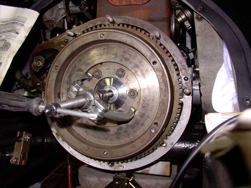

Hallo und guten Abend Javier,
Eine sehr gute Erklärung findet sich in:
https://www.ladawiki.de/index.php/Pilotlager (Sorry, wenn ich hier auf eine Markenfremde Seite verweise
Zitat: „Dabei handelt es sich um ein Kugellager, welches im Ende der Kurbelwelle sitzt. Es dient der Führung der Getriebeeingangswelle und ist entscheidend für die Funktionsfähigkeit und Haltbarkeit der Kupplung. Bei starker Abnutzung wird die Getriebewelle nicht mehr sauber geführt und es kann zu Verschleiß an Kupplungsteilen und dem Getriebeeingangslager kommen.
Wer für die Demontage keinen geeigneten Innenabzieher hat kann Folgendes versuchen: Durch den Lagerinnenring hindurch, mit dickem Fett oder Karosseriekit oder Knete etc, den Hohlraum hinter dem Lager aufzufüllen. Mit einem genau durch den Innenring passenden Dorn und einem beherztem Hammerschlag das eingefüllte Mittel verdichten und somit des Lager von hinten ausdrücken.“
Warum neu schreiben, was Andere schon perfekt beschrieben haben!
Nur mein bereits genannter Zusatz: Wenn die Kupplung nicht mehr sauber funktioniert (trennt!), geht das sehr auf Kosten der Synchronringe!
Und ob das mit dem Karosseriekit o.ä wirklich funktioniert??? Das Pilotlager saß verdammt fest! Und der „beherzte Hammerschlag“ ist meiner Meinung nach nicht der Weissheit letzter Schluss. Ich habe dies nicht gemacht, den Stress wollte ich den Kurbelwellenlagern nicht zumuten.
Hier noch ein Text aus dem Tagebuch meiner Sb-Restauration im Sommer 2006: „Das Lager ließ sich mit dem geliehenen Werkzeug von Herrn (...) spielend einfach rausziehen. Danach habe ich den Kurbelwelleneinstich gesäubert: Er war absolut makellos und im Neuzustand, nach 55 Jahren Betriebszeit! Das neue Lager hatte ich dann am gleichen Tag noch mit Plastikrohr als Schutz-Zwischenlage eingeschlagen. Das Plastikrohr hatte ich mir aus einer alten Staubsaugerdüse abgesägt.“ (Keine Quellenangabe nötig, da aus meiner eigenen "Schreibe", also keines der heute so oft üblichen Plaguiate aus anderen Fachgebieten.
Anbei ein Bild aus 2006, als ich die Kupplungsscheibe erneuert habe. Das Bild ist in der Auflösung etwas reduziert (Dateigröße), damit es besser in das Forum „passt“.
Hermann
(170Sb-Fahrer)
