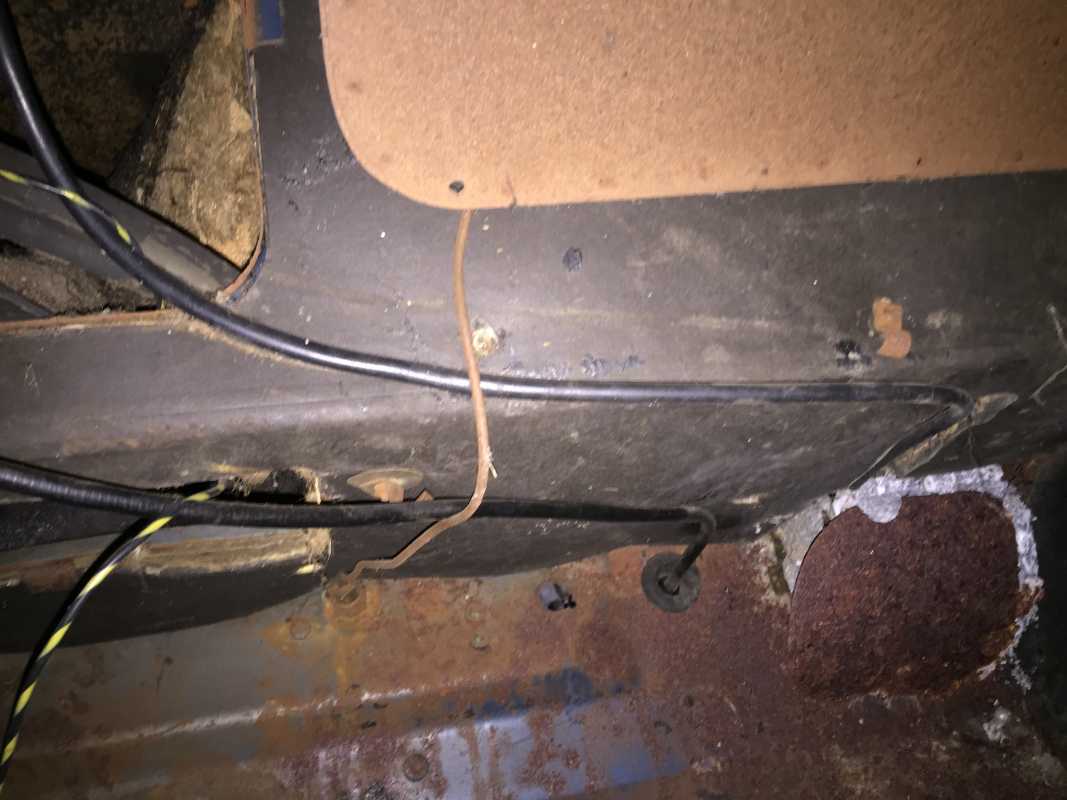

ich habe hier ein Bild von einem Schrottfahrzeug dort sieht man die Befestigung. Im Bereich der Schelle ist noch etwas rundes zusehen. Vielleicht ist das ein Gummi? Ich weiß von meiner Tachowelle das alleine das Befestigen und die Führung einen sofortigen Einfluss auf die Laufruhe der Tachnonadel im Ergebnis zeigt.
Ich habe auch irgendwie in Erinnerung das die Tachowelle an der Schelle noch einmal in einem Gummi eingeschlossen ist bei unberührten Autos.

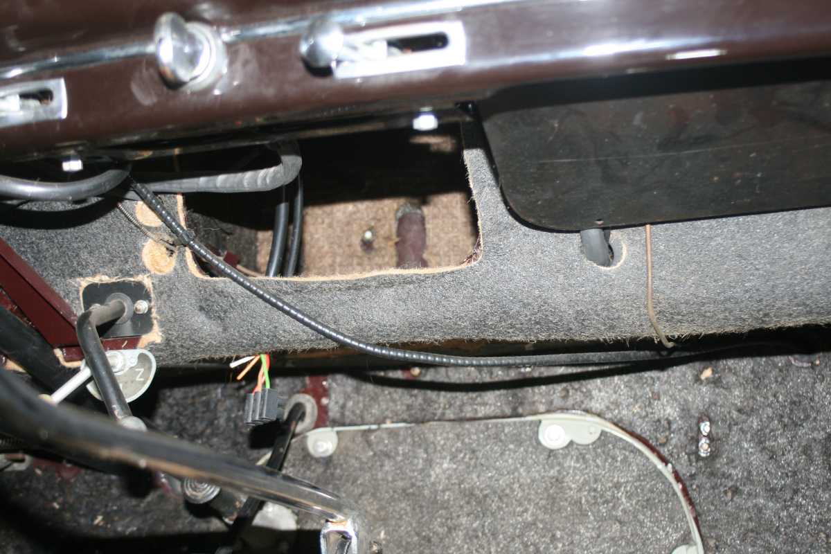

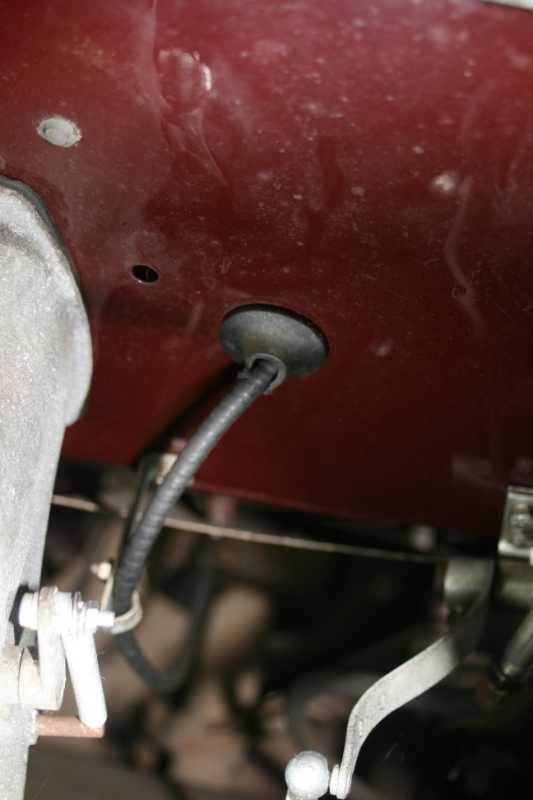

ich habe mal zwei Fotos zur Tachowelle an meinem 170 S gemacht, beim W 187 sollte dies ähnlich sein. Ein Gummi zur Durchführung könnte ich Dir schicken, es ist zwar nicht original, aber verwendbar, siehe Foto.
Viel Erfolg, Axel
Viel Erfolg, Axel
- Tachowelle Motorraum.jpg (31.11 KiB) 134 mal betrachtet
- Tachowelle Innenraum.jpg (108.28 KiB) 134 mal betrachtet
