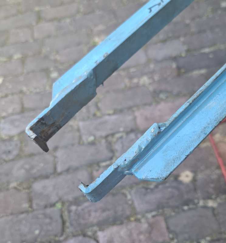

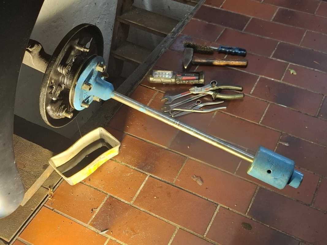

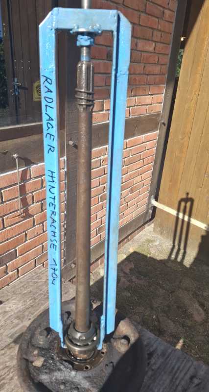

alles halb so schlimm. Die kleine Feder ist konisch und klemmt auf der Halbachse. Man zieht sie also mit der Halbachse heraus. Die Nutmutter kannst Du mit einem Hakenschlüssel (mit Verlängerung) herausdrehen. Eleganter ist es natürlich, wenn man sich dazu einen Schlüssel selbst herstellt, so wie das Walter/ Buttercreme vor kurzer Zeit vorgeführt hat. Zum Ausschlagen der Halbachse brauchst Du einen Schlaghammer. Ich habe ihn aus einer überzähligen Halbachse hergestellt. Außerdem brauchst Du einen sehr langen Abzieher für das Lager. Den kann man sich aus irgendwelchen Eisenprofilen zusammenschweißen. Für die Klauen habe ich Material aus einer alten Blattfeder genommen. Lager, Dichtungen und Blechringe gibt es bei Niemöller.

Zu den unterschiedlichen Wellenrichtungen, die breiteren benötigst du nur, wenn du keinen Ölschleuderring verwendest, die einbsutiefe ergibt sich aus der Platte, die schmalere Ausführung erlaubt das zwischen Lager und Dichtring dieser Ölschleuderring passt ohne anzustoßen. Das Lager kann ohne Probleme abgezogen werden, Harald hat dafür dieses gigantische Werkzeug gebaut. Beeindruckend, aber es geht auch so, am Schraubstock. Die Nutmutter hält das Lager in Position, darunter ist ein sicherungblech , die Distanz ergibt sich aus dem Lagersitz, nach festziehen der Nutmutter wird diese an den Aussparungen mit den Blech gesichert, die Welle ist dafür mit einer planfläche versehen, welche das Blech in Position hält.
